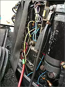

Also hier mal 2 Fotos, ich hoffe ,das die was helfen, sonst muss ich nochmal an die Kamera und ab zum Steg. Ich hatte mir schlauerweise schon so einen Steckeradapter bestellt, da die neuen Quicksilver Boote so einen 14 poligen Stecker haben, der Motor aber nur einen 8-poligen Stecker hat.

Die Anschlüsse sollte irgendwo hier sein (rote Markierung), leider sehe ich den Magnetschalter nicht(könnte in der grünen markierung liegen).
Wie schon gesagt kannst du das massekabel (schwarz / minus) zb an den befestigungsschrauben des Anlassers montieren (Nur mit Kabelschuh).
falls sich hier niemand anderes meldet mach mal ne großaufnahme von dem roten bereich

Guck mal ich denke noch viel besser kann man es kaum anzeigen,
ich hab den Motor vor 2 wochen Montiert hier die aufnahme wo es beim händler angeschlossen war.
