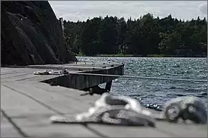

Hallo Thomas,
wie sieht Dein "Heimatsteg" aus? Oder ist Dein Boot kein Wasserlieger?
Sofern Dein Boot einen festen Liegeplatz hat, wirst Du die Länge der Leinen entsprechend wählen. Oft hilft ein Blick auf vergleichbare Boote rechts und links von Deinem, und Du wirst die Festmachmethode finden, welche Dir zusagt und Deine Leinen entsprechend beschaffen. Zu lang würde ich die Leinen für einen Stamm-Liegeplatz nicht nehmen, da Du sonst ggf. jedesmal lange Meter durch irgendwelche Ringe ziehen mußt (bei Klampen ist das einfacher).
Die Dicke der Leinen würde ich nicht nur nach der Bruchlast, sondern nach dem "Handling" wählen. Wenn Du mal bei ordentlich Wind festmachst, wirst Du "Schnürsenkel" als Festmacherleinen verfluchen. Die schneiden mehr ein als schöne dicke Tampen. Also: So dick wie möglich, entsprechend Deiner Klampen.
Sofern Du Deine Festmacherleinen am Liegeplatz läßt oder dort kurze Festmacherleinen verwendest, lege Dir mindestens zwei Leinen ins Boot, die etwas länger sind als das Boot selber. Damit kannst Du auswärts auch mal vernünftig anlegen:
Hits:	206
Größe:	42,1 KB
Die Bilder habe ich letztes Wochenende geschossen. Nach einem Winddreher hatten hatten wir den Wind voll auf das Boot stehen und daher eine Spring im möglichst stumpfen Winkel ausgebracht. Die anderen Boote (in Lee von uns) hatten weniger Sorgen.
Material und "schwimmfähig" ist abhängig von Budget und Geschmack. Bei kurzen Leinen sollte der Meterpreis nicht so ausschlaggebend sein, da darf es dann ruhig die Teure sein. Eine günstigere (gleichwohl haltbare!) 20 m Springleine ist besser als keine. Achte darauf, daß nicht benötigte Knoten immer gleich gelöst werden, da Knoten die Bruchlast erheblich verringern. Keine Leinen mit schadhaften Stellen verwenden.
Ruhig mal beim Aussuchen ein paar Meter abspulen und "aufschießen". Dann kriegt man eher ein Gefühl für das Material.
Gruß Ralph
