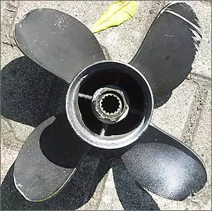

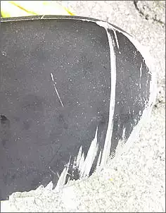

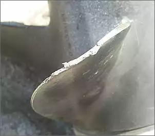

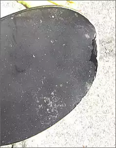

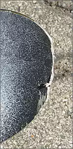

Jetzt habe ich FotosKlicken Sie auf die Grafik für eine größere Ansicht

Ich hoffe, ich mache mich mit 5 Fotos nicht unbeliebt ... Ich hatte den Propeller jetzt mal ab und bin nicht sicher, ob der überhaupt richtig ist, er klappert nämlich. Vielleicht hat jemand Unterlagen, aus denen hervorgeht, welcher Propeller zum Motor gehört?
Er ist wie folgt montiert: die gezahnte Welle erweitert sich zum UW-Teil hin konisch. Darauf sitzt eine ca. 10mm dicke Scheibe mit einer ebenfalls konischen Bohrung, dann kommt der Propeller, danach eine Blechsicherung für die Befestigungsmutter und die Mutter selbst. Wenn ich alles fest anziehe, hat der Propeller ca. 3mm Spiel. Gleiche ich das einfach mit einer passenden Scheibe aus oder ist da was verkehrt?

Den kann man mit Sicherheit noch aufarbeiten.
Schick den mal zu Gröver nach Köln: http://www.groever-propeller.de/
Auf gar keinen Fall mehr mit Fahren, da kann durch die Unwucht noch mehr kaputt gehen. Ist vielleicht sogar schon passiert, da es ja klappert. Für den richtigen Propeller muss man wissen, welche Drehzahl Du mit dem jetzigen Propeller (in heilem Zustand) erreichst, welche Geschwindigkeit und wie die genaue Bezeichnung des Propellers ist, steht meisst hinten an der Nabe.

Die Bezeichnung steht in meinem ersten Posting: "Solas D4 x 13,3 x 19R". Da ich das Boot so gekauft habe, kann ich weder zu Drehzahl noch zu Geschwindigkeit etwas sagen. Dass da etwas kaputt gegangen ist durch diesen Prop, kann ich mir nicht vorstellen. die Welle klappert ja nicht, nur der Propeller sitzt nicht fest. Mein Verdacht ist, dass der Vorbesitzer einen ungefähr passenden mit Macken, nämlich den vorhandenen, montiert und den ursprünglich montierten behalten hat ...
Deshalb wüsste ich gerne die Standardgröße.

Mir selbst sagt die Bezeichnung nix. Einen "klassischen" Standardpropeller gibt es leider nicht, es kommt da immer auf die Kombi Motor/Boot an.
Die Spezis bei Gröver können Dir sicher eine Hausnummer nennen.

Das Problem ist ja nun, dass ich weder Drehzahl noch Geschwindigkeit meines Motors und des Bootes weiß, ich kenne nur die Eckdaten. Die habe ich dem Mann bei Gröver genannt und der sagte, der 13 x 19 passt nach allem, was ich ihm sagen konnte. Wir haben dann über Reparatur gesprochen und ich sprach auch an, dass Gröver ja schon für 185€ einen passenden Prop neu anbietet. Ja, sagte er, der sei auch durchaus gut. Auf meine Bitte hin warf er einen Blick ins Lager - ist da. Wie ich den bestellen könne? Na gleich bei ihm, am Telefon. Er notierte die Lieferanschrift und versprach, den Propeller heute noch rauszuschicken.
Den alten schicke ich dann ein, um mir einen Kostenvoranschlag machen zu lassen ... Ich bin begeistert, gerade heutzutage, wo viele nur noch gegen Vorkasse liefern.
