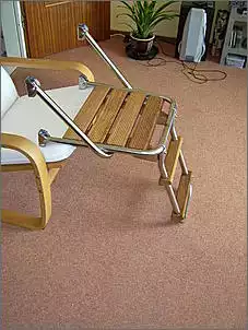

Ich habe heute von Jörg ( www.bootsteile-kress.de ) eine kleine Badeplattform mit Leiter bekommen.
Nun möchte ich das Ding anbauen, weiss aber nicht in welcher Höhe.
Die Plattform soll an einen 5,2m Gleiter. Antrieb nicht trimmbar und Klappen hat das Boot auch keine. Der Kahn kann also manchmal mit dem Heck ganz schön einsacken.
Kann mir sagen, in welcher Höhe über dem Wasserspiegel in Ruhelage so eine Plattform befestigt wird?
Foto von dem Teil.
Hits:	601
Größe:	47,8 KB
Gruß Gunnar

mach ma Foddos wenn Lulatsch bei 2 Stufen ausm Wasser is
ich brauche mind. 3 Stufen
die verschwinden aber per Schiebemeschanick unter der Badeplattform
sach ma hast du Urlaub ??? Soviele Beiträge von dir in den letzten beiden Tagen
Moin Bassti
zu 1.) Ich bräuchte gar keine Leiter um ins Boot zu kommen. Aber meine bessere Hälfte wöllte eine.
zu 2.) Du brauchst nur 3 Stufen? Ich glaub das kaum.
zu 3.) kann ich mir nicht leisten.
zu 4.) nö. Hatte heute nen freien Tag, aber Urlaub folgt demnächst. Viele Beiträge? Dann will ich jetzt wohl mit Gewalt General werden.
Zitat von Dieselmat Beitrag anzeigen
falls du Dauerlieger im Wasser bist und im Hafen viele Enten oder ähnliches Gefieder rumschwimmt würde ich die Plattform ca. 15cm über der Wasseroberfläche anbringen. Ich habe die Erfahrung gemacht, dass dann die Plattform nicht als Ruhestätte genutzt wird und immer alles vollgeschissen ist.
Zitat von Araldealer Beitrag anzeigen
Dem kann ich mich nur anschliessen. Hatte die alte Plattform nur ca´6cm über der
Wasserlinie und deshalb die neue gleich etwa 15cm höher angebracht. Ergebnis:
Gesamtgewicht des Bootes hat sich um 1kg reduziert. Nicht weil die alte Plattform
leichter war sondern weil ich das Kilo Entenkacke nicht mehr durch die Gegend fahre.
Hatte in dieser Saison noch nicht einen einzigen Haufen drauf. Bleibt hoffe ich aus so.
Hallo Dieselmat und hallo Tom
Guter Einwand gegen einen tiefen Einbau. Konntet Ihr nicht wissen, aber ich bin kein Wasserliger. Ich schmeiß das Boot in den Bach wenn ich mal ein paar Runden drehen möchte.
Gruß Gunnar

Zitat von Holz-Uli Beitrag anzeigen
Bei meiner Version auf den Fotos ist eine Teleskopleiter mit 4 Stufen montiert. Bei unserem letzten Boot hatten wir nur 3 Stufen, jetzt ist es deutlich bequemer.
Hallo Uli
Da hat Akki was losgetreten. Habe die Plattform noch nicht montiert, aber mich beschleicht das Gefühl, das ich lieber eine Leiter mit 4 Stufen hätte kaufen sollen.
Gruß Gunnar
