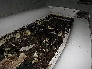

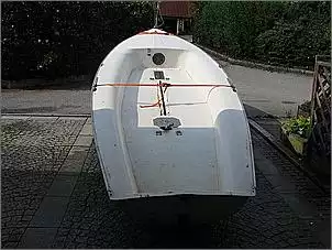

hab dieses Forum entdeckt als ich auf der Suche nach Tipps und Anregungen für die Reperatur meines vor kurzem ersteigerten Korsar im Internet rechergiert habe. Hab mich daraufhin gleich angemeldet.
Nun zu meinem Projekt.
Es ist mein erstes Boot, das ich mir angeschaft habe und es soll für mich eine Art Übungsobjekt werden.
Es handelt sich um einen Korsar aus GFK, das Alter und die Werft, ist mir jedoch unbekannt. Der Vorbesitzer konnte darüber ebenfalls keine Auskunft erteilen, da dieser das Boot ebenfalls gebraucht gekauft hatte.
Möchte das Boot wieder in so gut wie Originalzustand versetzen.

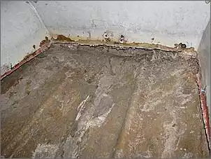

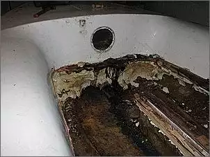

Hab dann erst mal Fotos gemacht und dann die ganzen Beschläge herunter gegeben.
Hier einige Bilder:
Hits:	470
Größe:	91,4 KB
Hits:	468
Größe:	65,7 KB

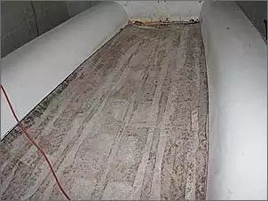

Hier kann mann sehen, dass ein Vorbesitzer einen zweiten Boden in das Boot eingearbeitet hat.

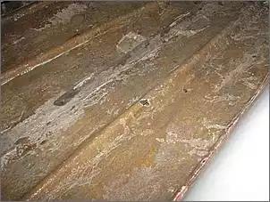

Hits:	459
Größe:	45,9 KB

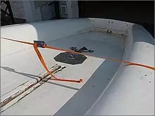

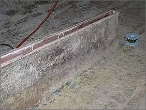

Hier sieht man den zweiten Boden fast noch besser.
Hits:	477
Größe:	60,6 KB

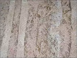

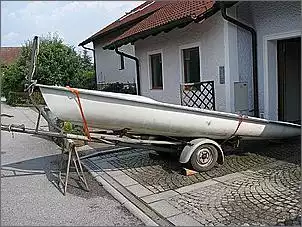

Da ich das Boot jedoch wieder in so gut wie Originalzustand versetzen möchte kommt der Boden wieder heraus. Darunter war jede Menge eine Art Fenster-Schaum oder so. Alles raus.
Hits:	477
Größe:	64,3 KB
So wie soll ich weiter machen?
Hab mir gedacht ich werd erstmal den Rumpf Innen mit Excenterschleifer abschleifen und anschließend einige Schichten neues Laminat aufbauen.

Hallo Robert,
Herzlich Willkommen im Boote-Forum und Glückwunsch zum neuen Boot .
Weshalb wurde ein "Zwischenboden" eingebaut? Vermutlich nicht, weil der "Oginal-Boden" weich war. Da würde man keine aufgeschäumte Zwischenschicht konstruieren, sondern direkt auf den Boden auflaminieren.
Sofern das Boot ein Wasserlieger war, hatte der Doppelboden einen Vorteil: Durch den Auftrieb des Doppelbodens konnten die Lenzklappen offen bleiben, sodaß Regenwasser nicht im Boot stehen bleibt, sondern durch die Lenzöffnungen abläuft. Ohne Doppelboden ist Schöpfen angesagt. Den Korsar gibt es diesbezüglich in unterschiedlichen Ausführungen. Vielleicht zuerst mal schlau machen, welche Dir zusagt und welche für Dein Boot in Frage kommen.
Hier findest Du Informationen zu den möglichen Bauvarianten: Korsarenvereinigung.
Den Schaum würde ich auch auf jedenfall komplett entfernen. Beim Schleifen würde ich behutsam vorgehen. Ob da wirklich gleich mehrere Schichten zusätzliches Laminat drauf müssen? Schon mal geschaut, wie "weich" das Boot ist?
Gruß Ralph

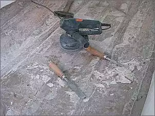

So hab in der zwischenzeit mal ordentlich an meinem Boot gearbeitet, soweit es eben ging.
Hab die Versteifungen rausgearbeitet und teilweise eine unangenehme Überraschung erlebt. Zwischen den Glasfasermatten der Versteifung und des Bootskörpers war es teilweise feucht. Hab alles so gut es geht abgeschliffen.
Sieht jetz mal so aus:

Frage: Müssen die braunen Flecken komplett rausgeschliffen werden? Was könnt das eigentlich sein?
