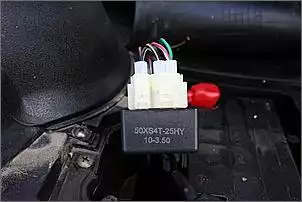

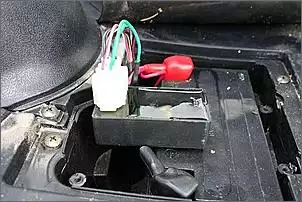

Heute gleich mal nachgeschaut , aber bei mir ist da kein Kabel :

Ist dieser Kasten evtl. die Drossel , es steht in der Nummer irgentwas mit 25
Oder wo kann er noch gedrosselt sein ?

CDI durchschneiden ist keine zulässige Entdrosselung ...
wo ist denn unser Roller Fachguru ???
Alt 04.08.2009, 16:54
Chili Chili ist offline
Beiträge: 8.758
22.003 Danke in 7.081 Beiträgen
CDI durchschneiden macht Roller kaputt.
Der blaue Draht ist nur die Drehzahlbegrenzung.
Wenn der nicht da ist, wurde das Geschoss anders gedrosselt.
Wenn Onkel den hat drosseln lassen, dann frag den doch mal. Vielleicht weiss er es oder hat eine Rechnung oder so, wo Anhaltspunkte draufstehen...

Nach einem Gespräch mit einem REX - Händler habe ich erfahren , dass bei den Modellen 2009 keine CDI Drosselung mehr existiert ! Bei diesen Rollern ist ein Kabel das einzeln vom Antrieb zur CDI geführt wurde , führ die Drehzahlbegrenzung zuständig . Dieses Kabel hat eine Trennstelle , ein Stecker der mit Schrumpfschlauch isoliert ist . Diesen Stecker gelöst und schon läuft der Roller 50 km/h

Ja stimmt , habe ich mich blöd ausgedrückt . Also keine Brücke mehr an der CDI , sondern ein Kabel was die Drehzahl erfasst .
