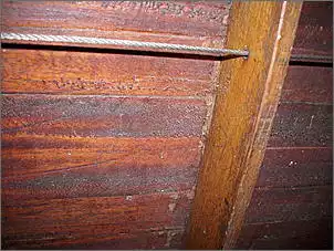

Tach auch, da bin ich wieder. Habe gerade die letzten 100 Liter Wasser rausgepumpt und mal ein bisschen unterm Lack im Innenraum rumgekratzt.
Fotos habe ich auch direkt gemacht.
Tja, was soll ich sagen, das Holz macht überwiegend einen stabilen Eindruck. Die Sparren die in Längsrichtung laufen, sind die eigentlich mit dem Holzboden verklebt? Da wackelt es so hier und da.
Aber!!!
Das Laminat vom Unterschiff hat sich teilweise gelöst - delaminiert -
Schei... .
An manchen Stellen kann man es ein paar Milimeter hochdrücken und an einer Stelle sogar einen Zentimeter.
Und nun?
Ich glaube ich fange das Projekt gar nicht erst an, aber sicher ist das noch nicht.
Würde es reichen, wenn man nur die losen Stellen abreißt und abschleift, oder muss das ganze Unterboot gemacht werden?
Was fest ist ist schliesslich fest, oder?
Ab der Wasserlinie aufwärts ist wohl alles ok.

Alt 24.07.2009, 16:42
louisaner louisaner ist offline
Registriert seit: 24.07.2009
Beiträge: 17
1 Danke in 1 Beitrag
2 hab ich noch.
Weil ich gerade dabei war, gibts noch eins von meinem Dehler.
So und das Boot?
Kernschrott? wohl weniger, aber was kostet mich sowas und wieviel Arbeitszeit ohne lackieren?
Also Laminat runter und wieder drauf? 15 Stunden und 150€?
Das Holz scheint echt noch zu gehen, habe gerade NOCHMAL 1,5 Stunden nachgeschaut.

Tach auch,
also alle Hölzer einschliesslich der Holzbootshaut scheinen mir nicht vergammelt, bis hin zu noch ziemlich in Ordnung.
Müssen die Längssparren fest mit der Holzbootshaut verbunden sein?
Das ist teilweise nicht der Fall. Wenn ich auf die LängssKlicken Sie auf die Grafik für eine größere Ansicht
Hits:	550
Größe:	52,5 KB
ID:	150081parren drücke, merkt man das.
Ausbessern von 30% des Laminats ist möglich?
Ich denke ja, denn was fest ist, ist fest, oder?
