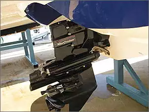

naja ich würd schon sagen das es ein Alpha one ist! steht drauf!!Klicken Sie auf die Grafik für eine größere Ansicht

der sieht echt aus wie ein Alpha One Gen. 2 und ich dachte immer ab 300PS muss da ein Bravo ran.

wo ich das Bild so sehe....was ist denn das für ein Prop (Durchmesser(Steigung)?

Gute Frage nächste bitte! Ich weiß es leider nicht! Ich bau das Ding aber Morgen mal ab! Ich hab noch einen Revox Verstellprob liegen! Mal sehen wie das Ding läuft!

das solltest du so sehen können, das ist hinten im Prop eingraviert (irgendwo um die Mutter rum ).

335PS am Alpha Gen2, nicht die intelligenteste Kombination.
Also Trimm das nächst mal testweise etwas hoch.
Also ganz runter und dann 3 Sekunden auf hoch. 60 sollten dann schonmal drinnen sein.
Desweiteren stell doch mal bitte Motor und Antriebsnummer (stehen auf der Vergaserabdeckung) hier rein, dann können wir dir auch sagen was du da fährst.
