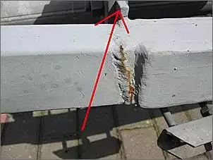

Hallo, leider sind zwei Querstreben von meinem Trailer gebrochen. Es sind die zwei Mittleren.Habe sie schon geschweiß. Denke aber das zuviel Gewicht auf die beiden Sliprollen wirken.Habe Heute mal Material geordert.
Wie bekommen ich Sliprollen ordentlich ausgerichtet ?
Werde später noch Fotos einstellen.

kannst Du Fotos von der Bruchstelle machen?
Interessiert mich, ob es von innen korrodiert ist oder von einer Bohrung ausging oder sonstwas zu erkennen ist...
Eigentlich verformt sich Stahl ja erstmal plastisch, bevor er bricht.
Gruß Torben

Ist das eine Kielrollenhalterung?
Hits:	944
Größe:	32,9 KB
Wenn ja dann hast du eine unmögliche Hebelwirkung auf die Traverse.
Anhang 148263
und außerdem ist die schon vorhandene Schweißnaht gerissen.Wie sagte mein Ausbilderie beste Schweißnaht ist KEINE Schweißnaht.! Jede Schweißnaht schwächt das Material.
Raus mit den Traversen.Zum Ausrichten der Kielrollen legts du eine gerade Latte (nicht was du denkst) über die noch vorhandenen Kielrollen.Dann hast du die genaue Höhe wo die Rollen wieder hin müssen.

Ihr habt Recht, jetzt sehe ich es auch. Es wirken Torsionskräfte auf der Schweißnaht.Wie würdet ihr die Kielrollenhalterung befestigen ?
Ich denke mal mittig über die Traverse wäre richtig, oder ?
Habe Heute schon vier Traverse vorbereitet.Habe sie nur angepunktet , da wir in der Firma nur ein WIG -Gerät mit hochliegierten Zusatz haben.Werde die Teile bei mir mit Schutzgas schweißen.
Die zwei alten zerbrochenen mit den Maßen 70x40x4 werden durch 4 neue ersetzt (80x40x4)

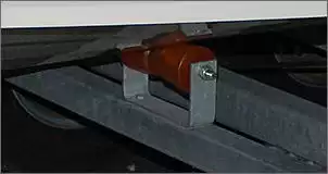

Ich versuchs mal eben So sieht es bei mir aus
Hits:	699
Größe:	16,5 KB
Gruß, Michel
Crownline 250 CR

@ StinkRej18.09.1977 : Werde Kielrollenhalterung machen, die man in der höhe verstellen kann
Anhang 148500
Hallo Michel,
bei dir sind die U-Bügel ja auf der Traverse durchgeschraubt oder sehe ich das Falsch, somit hast du dort Eventuell eine Sollbruchstelle. Bei mir ist da nichts geschweißt oder gebohrt, die Materialstärke der Winkel beträgt 3,5mm da kannst du nen Ochsen draufstellen da biegt sich nichts, schau mal so sieht das bei mir fertig Montiert aus, ich denke auch Heku hat sich dabei schon was gedacht..
Hits:	380
Größe:	28,4 KB
ID:	149584   Klicken Sie auf die Grafik für eine größere Ansicht
Hits:	387
Größe:	30,7 KB
Gruß Peter
Grün lebt Blau bewegt

Das Blech was ihr sieht ist nur für die Verstärkung der Schweißnaht von der Taraverse. Das Loch im Blech ist nur dafür da, um vielleicht mal was daran zu Befestigen.

Zitat von Pfrommer Peter Beitrag anzeigen
Hallo Michel,
Moin Peter,
siehst Du richtig. Geschweißt ist da bei mir auch nichts. Der Flachstahl wurde nur gebogen und dann von oben aufgeschraubt Das hält schon
Auf dem letzten Bild sehen die Winkel auch etwas stabiler aus, als auf dem ersten Foto
Komisch ist nur das meiner, ebenfalls ein Heku Trailer ist....und trotzdem so verschieden
Gruß, Michel
Crownline 250 CR
