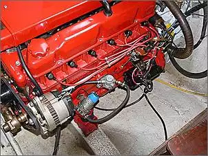

Hallo Harald,
das ist wirklich eine gute Idee !
In meinem Boot war solch eine elektr. Benzinpumpe bereits als "Reservepumpe" vor 12 Jahren fest eingebaut,
als ich das Boot gebraucht gekauft habe.
Im Falle eines Falles brauche ich nur die Elektrik einschalten .....

Hab ich auch, nur mit einer Facet-Pumpe ,
die füllt gleich noch den Vergaser vor dem Starten.

Zitat von bluesea Beitrag anzeigen
Hallo Leute
Was macht man mit der mechanischen Benzinpumpe? Habt ihr die rausgenommen? Wenn ja was muss man beachten? Da ist doch dann
ein Loch.
Schau Dir doch mal das Bild meines Motors etwas genauer an ...
Gruß Fred
