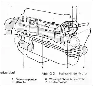

Hallo Manana
bei meinem Motor sind die beiden Kupferrohre mit dem Verbindungsteil zur Seewasserumpe verlötet (nicht von mir , ist aber glaube ich Original ). Das eine Rohr (untere) ist der Zufluß vom Seewasserfilter und hängt relativ frei rum. Auf deinem Bild sieht der Zulauf etwas anders aus . Das obere Rohr geht in den Öhlkühler ist eine reine Steckverbindung mit Gummiring, es gibt noch einen Niederhalter vom Abgassammler der die beiden Rohre unten hält (in der Nähe des Öldruckschalters). Die beiden Rohre sind vor dem Ölkühler auf gleicher Höhe und miteinander verbunden, kommt auf dem Screenshot nicht so rüber. Wenn du die zwei Schrauben an der Pumpe wegmachst kannst du alles so weit wegdrehen dass der Keilriehmen rausgeht.
Mach die beiden Schrauben weg die die Rohre am Impellergehäuse halten.
Gruß Karlheinz
Hits:	591
Größe:	56,3 KB
Gruß Karlheinz
Anhang 147896
Stimmt - ich hatte das beim ersten Mal ja falsch gemacht !!!!
Sorry !
So wie Du das beschrieben hast geht es sehr leicht und problemlos !
Das sind zwei Inbusschrauben .....
Gruß Fred
