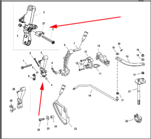

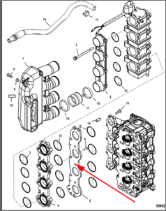

F40 Vergasermotor mit 4 Zylindern
Von 40 auf 50 geht, aber besser finde ich es den Motor von 40 auf 60 PS zu pimpen.
Zuerst muss die 27 raus.
Dann die 4 rein.

Dann muss die Nr. 5 getauscht werden.

Ob der Motor anders eingestellt werden muss sagt dir das Service Manual Nr. 858896

Karsten hatte vollkommen recht;
Es handelt sich um einen F40 Vergasermotor mit 4 Zylindern
Dann die 4 rein.
Anhang 149372
Anhang 149373
