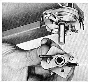

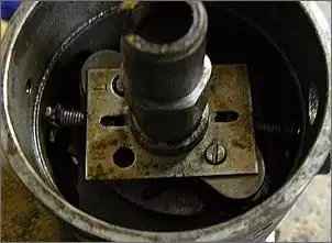

kenn mich nicht so perfekt aus , aber die Zündverstellung funktioniert mit Fliehgewichten und einem Federsystem im Verteiler.An der Dose benötigst du keinen Schlauch.
