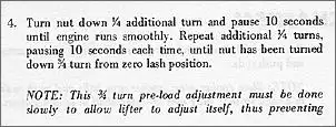

Hallo Cyrus,
genau nach dieser Anleitung habe ich es gemacht. Alle Kipphebel waren gelöst, Mutter zu gedreht bis kein Höhenspiel mehr vorhanden war, aber Stösselstange sich noch leicht drehen hat lassen.
Nun ergab sich aber folgende Situation, folgende Ventile musste ich bis zum Nullspiel kaum anziehen : Auslass 3 und 6 und Einlass 4. Da waren die Muttern noch recht weit oben, jedoch kein Höhenspiel mehr fühlbar.
Die Ventile klapperten jedoch.
Daraufhin habe ich bei laufendem Motor die Ventile nachgestellt, zur Hilfenahme einer Lehre (0,1mm), damit der Abstand (Ventil - Kipphebel) bei allen gleich ist. Das waren ausser bei den o.g. Ventilen, ca. 1/4 bis 1/2 Umdrehung, der Mutter nach unten.
Nun sind auch alle Muttern, ungefähr in gleicher Höhe, auf den Stehbolzen.
Nun meine Frage, kann ich dieses Zehntel so lassen, oder soll ich der Reihe nach alle Ventile nochmals um X-Umdrehungen der Muttern auf oder zu machen. Wieviel könnte X-sein?

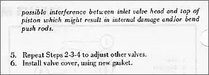

Alt 19.06.2009, 08:00
Benutzerbild von Cyrus
Cyrus Cyrus ist offline
Registriert seit: 27.01.2002
Beiträge: 21.853
Guckst du bei laufenden Motor...
