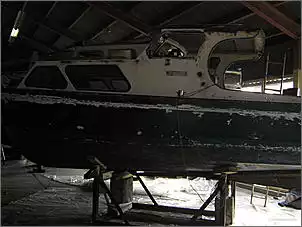

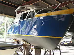

So liebe ler, nach zwei Jahren endlich mal die Vorstellung unseres Elkchens:
Am Anfang stand das Kasko, die Bilder wurden damals vom Verkäufer ins Netz gesetzt, wo ich das Boot fand. Es ist unser 1. Boot, nach Jahren des Charterns, in denen wir neidisch auf Eigner kleiner, feiner Boote geäugt haben.
Und es hat sich jede Minute, die meist ich mit schrauben, lackieren u.s.w. beschäftigt war, gelohnt!!

Stelle hier mal 2 Bilder, vorher-nachher, von unserer Bestevar ein.
Im Frühjahr 2005 gekauft, Mai 2008 aufgearbeitet und September 2008 verkauft.

Ja ich bereite mich auch schon auf einen verkauf vor.
Ist ja doch einen Meter zu kurz.
Was war Euer Beweggrund, das Boot zu verkaufen?
Ich weiß ja wie es ist wenn man soviel Arbeit rein gesteckt hat....

Wir hatten nicht vor das Boot zu verkaufen.
Wollten noch 3 Jahre warten, bis wir uns ein größeres Boot zulegen.
Aber der Preis für das neue Boot war "sehr angenehm".
Für eine Vrijbuiter mit Achterkajüte und Außenfahrstand wollten andere Händler bis zu 15.000 € mehr haben.
Gruß Werner
