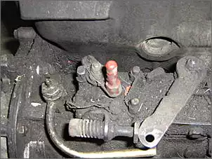

Meinst du diese Schraube
Hits:	676
Größe:	43,5 KB
Die hat mit der Gemsicheinstellung absolut nichts zu tun.

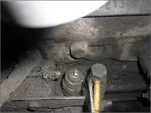

Wenn deine Pumpe so etwas hat
Hits:	571
Größe:	41,5 KB
schau mal, ob du bei eingeschalteter Zündung Strom hast.
Fotos stammen von einer Lucas-Pumpe, XD 3.
Ich würde erst einmal die Leitungen der Kraftstoffanlage entlüften.
Gruss Werner

Moin Werner,
die Schraube auf deinem Bild ist doch für die Standgaseinstellung zuständig, wenn ich mich nicht irre.
Die Schraube die Dieter meint sitzt auf der Hinterseite. Die wahrscheinlich einzige Möglichkeit für einen gesunden Motorlauf hat Havelmike beschrieben. Neue Grundeinstellung!!! Don't touch the running System.

Hier ist nun ein Bild der Einspritzpumpe und die Schraube,die ich etwas herausgedreht habe.Nach dem herausschrauben ging der Motor beim Einkuppeln "aus".Was ist das für eine Schraube?Kann die etwas mit der erhöhten Leerlaufdrehzahl zutun haben?Und das alles nach einem Spritfilterwechsel?
