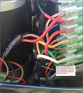

danke für deine Hilfe! Folgende Farben kommen vom 7poligen Stecker
schwarz, rot, braun, weiß, gelbrot, grün und rosa
habe leider keine Ahnung wie ich was belegen muß kann auch gerne ein Bild schicken.
Gruß Tommi

Hallo tommitomsen,
schwarz Masse
rot +12 Volt
braun E-Start wird auf + geschaltet dann läuft der Starter
weiß Motor aus wenn mit Masse verbunden
gelbrot führt + 12 Volt wenn der Motor läuft
grün Signal für Drehzahlmesser
rosa Temp. Sensor

Danke Ralf,
so leider bin ich nicht so gut in Elektro Sachen deshalb noch mal ein paar fragen.
Hallo tommitomsen,
schwarz Masse = ist klar
rot +12 Volt = ist klar
braun E-Start wird auf + geschaltet dann läuft der Starter = ist das richtig wenn ich denn mit Plus verbinde dann startet er ?
weiß Motor aus wenn mit Masse verbunden = ist klar Schwarz und weiß ist aus
gelbrot führt + 12 Volt wenn der Motor läuft = sagte jemand es sei Öldruck ???
grün Signal für Drehzahlmesser = ist klar
rosa Temp. Sensor
= ist klar
Grüße Dich und Danke

Hallo tommitomsen,
wenn man braun auf Plus legt lauft der Anlasser los
gelb-rot Öldruck ??? im Zweifelsfalle verfolgen
zu 98% stimmen meine Infos

Hallo Ralf,
Hallo tommitomsen,
wenn man braun auf Plus legt lauft der Anlasser los = müste doch dann mit einem taster gehen oder?
gelb-rot Öldruck ??? im Zweifelsfalle verfolgen = ist gelbrot zwingend notwendig?
= habe keine Zweifel an Deiner Aussage
Danke Dir
Tommi

Hi Ralf,
Vergaser gereinigt, läuft auch viel besser, E-Start über einen Taster gelegt, funktioniert auch super ich bekomme nur den Motor nicht aus.
Auch nicht wenn ich mit dem schwarzen Kabel auf das weiße gehe, Auspuff zuhalten dann geht er aus, was kann das sein?

Hallo an alle,
habe noch ein kleines Problem,
habe rot und braun auf einen Taster gelegt und er startet auch ohne Problem.
Zum ausmachen habe ich schwarz auf weiß per Schalter gelegt jedoch geht der
Motor nicht aus. Woran kann das liegen? Muß ich evtl. direkt an das Schwarze der
Batterie oder geht auch eine anderes Massekabel? Evtl. habe ich auch was falsch
verstanden, ich mache ihn doch aus wenn ich das weiße Kabel mit Masse verbinde
oder?

Hallo tommitomsen,
halte mal das weiße direkt an Motormasse, dann müßte der Motor aus gehen

Hallo Ralf,
Du hast mir schon sehr geholfen und ich komm jetzt nicht mehr weiter.
Als ich den Motor von Hand gestartet habe ist er mit schwarz/weiß schon mal ausgegangen, jetzt wo ich ihn mit E-Start starte geht er nicht mehr aus, das kann doch eigendlich nicht sein oder? Hallo bin ich zu blöd oder was!
Hilfe Hilfe
das kann nicht sein,
irgend wo muß da das Kabel unterbrochen sein

Hi Tommi,
da bei mir kein Yamaha Stecker am Motor vorhanden war, habe ich schwarz und weiß am Quickstopschalter am Motor abgenommen. Diese Kabel gehen in das schwarze Gehäuse unter der Abdeckung, gleich neben dem Gleichrichter/Regler.
Mess doch die Kabelstrecke bis zu deinem Schalter mit einem Ohmmeter nach, müßte einen sehr geringen Widerstand haben.
Viel Glück und bis bald

Hallo Ralf,
wie schon gesagt ich bin darin nicht gut.
Habe aber die Kabel die vom 7 Pol Stecker kommen alle abgemacht, kann es daran liegen? Habe auch mal die CDI Box abgeschraubt dort geht das weiße rein, es ist aber nicht lose und glaube aufschrauben kann ich die Box nicht. Evtl. ist die auch kaputt??
Wenn ich es nicht hin kriege werde ich Motor erst mal ans Boot machen ab ins Wasser und dann Sprit Schlauch ab bis er leer ist.
Gruß Tommi
