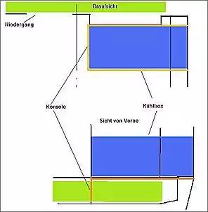

ich möchte eine Konsole einbauen, auf der eine Kompressorkühlbox zu stehen kommt. Gewicht gefüllt ca. 40 kg. Der Einbauort ist gefunden - auf der rechten Seite habe ich einen Absatz, auf dem das Ganze aufliegen kann, auf der linken Seite müsste es nach unten abgefangen werden. Schön wäre es, die Konstruktion so stabil zu haben, dass man die Konsole auch zum Sitzen benutzen könnte, falls die Kühlbox dort nicht steht. Somit Belastbarkeit max 100 kg. Ich hatte gedacht die Konsole aus Sperrholz mit entsprechenden Hartholzleisten zur Verstärung anzufertigen (ach ja. Fläche ist 38 tief und 65 breit). Wie bekomme ich das fest? Wenn verschrauben, welche Schrauben nimmt man bei GFK (von unten komme ich jeweils nicht dran - Mutter scheidet somit aus)? Oder arbeite ich hier besser mit Holz und GFK?
Zur Skizze: Schwarz = Bootskontur, orange= Konsole, blau= Kühlbox, grün= Einbautank (der Vollständigkeit halber)
Bernd
PS: Welche Materialstärke haltet ihr für angemessen?
