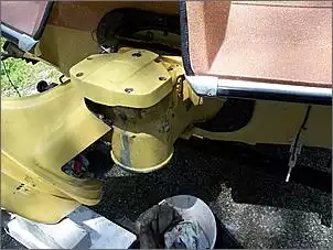

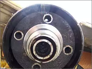

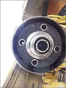

Hab schnell Fotos gemacht !!

ähm bau mal den Z-lieber schnell ab der obere Gehäusedeckel muß auch weg da läuft die impellerwelle drin.
Oder warte bis Andy wieder online ist der hilft dir bestimmt

El Diablo hat schon alles beschrieben .
Mit ein Gummi -Hartplastikhammer auf den oberen Rand von dem Schwenkgehäuse klopfen bis es sich löst .Bei der Wasserpumpenwelle hilft oft auch nur klopfen ,bis sie rausgezogen werden kann .
Schraub lieber den Antrieb komplett ab.Die Arbeit geht um einiges leichter und der Schaltzug wird nicht beschädigt .
Achte beim Zusammenbau das der gezackte Dichtring und der Sicherungsring wieder auf der Wasserpumpenwelle ist .Die Verzahnung im oberem Getriebe vor dem hineinstecken er Wasserpumpenwelle mit Seewasserbeständigem Fett gut einschmieren
mfg Andy
