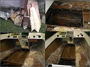

Hier mal ein paar Bilder bzw. Erfahrungen
die ich mit einem Stingray ZP 551 gesammelt habe...
Hier zu sehen das noch fast komplette Boot.
Nachdem der Unterboden beim fahren und begehen sich
ziemlich komisch anfühlte
wollten wir der Sache auf den Grund gehen..
Hits:	557
Größe:	28,2 KB
Und wer guckt der bekommt sowas zu sehen...
Hits:	562
Größe:	52,3 KB

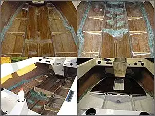

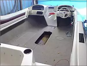

Und nun hatte man im Winter was zu tun
z.B. die Bodenplatte erneuern usw...
Hits:	562
Größe:	46,2 KB

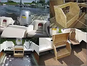

Als kleines Detail haben wir eine zentrale Versorgungskiste gebaut, mit Batterie, Wasserabscheider, Benzinfilter, Werkzeug usw...
Hits:	561
Größe:	47,9 KB

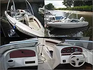

Und nach ca. 7 Monaten Wochenendarbeit sieht es jetzt wieder so aus...
Hits:	575
Größe:	50,3 KB
Und ich freu mich auf jeden sonnigen Tag...
Und wünsche euch allen eine klasse Saison 2009!!

aber einen Überrollbügel am Boot ???
ansonsten schon ein schönes Boot ....

Das ist doch das Anschiebe-Gestell für den Eiskanal
@Tomace: Gratuliere zum Schmuckstück.
Da weiß man am Ende doch wenigstens, wofür die ganze Schinderei gut war.

P.S. ich find den Überrollbügel geil
Gruß Steff

Sehe ich das richtig das die "Versorgungskiste" aus Spanplatte gezimmert ist
Aber sonst: Gute Arbeit

Gezimmert ist das nichts....!!
Jaklar, aus OSB Platte... Ist doch ne super Konstruktion!!
Und wenn Sie durch ist,(was nicht passiert) bau ich mir die nächste!!!
Quasi version 1.1!!!
