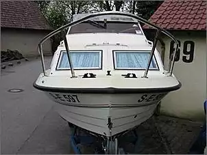

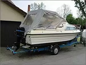

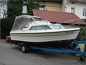

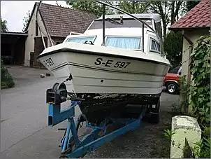

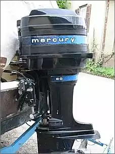

Hier - wie versprochen, die Bilder vom Gobbi I
Hits:	1067
Größe:	32,8 KB
Hits:	823
Größe:	33,6 KB
Hits:	794
Größe:	29,0 KB
Hits:	812
Größe:	27,8 KB
Hits:	796
Größe:	27,7 KB
Was meint Ihr ??? Ich erwarte Eure ehrlichen Antworten !

Ich kann zum Hersteller nichts sagen, aber der ist , find ich, bei älteren preiswerten Booten nicht so wichtig.
Das Boot ist in Klinkerbau, was grds. ein stabiler Rumpf ist.
Leider gibt es keine Aufnahmen von innen und vom Führerstand und vom Motor ohne Haube..
Von diesen Fotos her ist es schwer, sich ein Urteil zu bilden und man wird das Boot noch ein wenig aufpolieren können.
Aber den technischen Zustand vom Rumpf und vom Motor kann man nur vor Ort beurteilen. Das Boot hat einen AB und keine alte IB-Wundertüte
Sicherlich werden da einige kosmetische Arbeiten erforderlich sein . 6m Länge bieten auch recht ordentlichen Platz.
Da Du uns nicht den Preis verraten hast, kann ich auch nicht beurteilen, ob das Boot ein lohnender Kauf ist und man bei dem Preis nicht mehr erwarten darf oder mehr erwarten müsste. Wert würde ich sagen, bis 5.000,- €, da 6m, wenn keine gravierenden Mängel vorhanden sind.
Es dürfen keine Haarrisse im Rumpf sein und der Motor muss gepfelgt sein und einwandfrei laufen.

Das Verdeck ist für die Mülltüte und auch das Gestänge ist eigentlich nicht besonders für ein neues geeignet.
Auch das ist beim Preis zu berücksichtigen und wird gerne übersehen, ist aber ein großer Posten

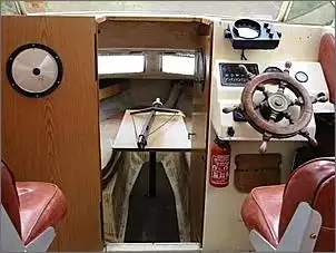

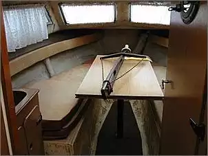

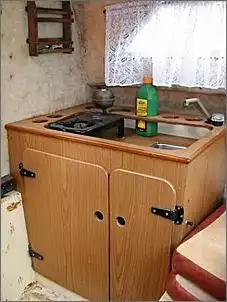

Hier noch ein paar Bilder vom Innenbereich !
Hits:	743
Größe:	24,9 KB
Hits:	741
Größe:	22,5 KB
Hits:	730
Größe:	28,3 KB
Das Boot soll 4.900 Euro kosten !!!
Gruß Michael alias Kiras

wie bereits von Björn angesprochen scheint das Verdeck nicht allzu hochwertig zu sein - ein ordentliches neues wird wohl bei €1500 ausmachen -
die Tapezierung dürfte in einigen Bereichen abgenommen worden sein, warum - eventuell Schimmel? - daher gut anschauen und viel nachfragen.

Ich würde in dieser Länge ein Boot mit Innenborder einem Aßenborderantrieb vorziehen, wobei die angegebe 80 Ps Außenbordermotorisierung mir sehr,
sehr wenig vorkommen. Wasserski kann ich mir damit bei bestem Willen nicht vorstellen. Is halt die Frage, was Du mit dem Boot vor hast.

Boot zu Wasser lassen und fahren. Der AB ist ein alter, rauher, versoffener aber ehrlicher Geselle...wenn er läuft. 80 PS reichen für das Boot locker und wenn du nicht ein Kampfgewicht von 130kg auf die Waage bringst, dann geht damit auch Wasserski...garantiert.
Rumpf sieht a.d. Fotos noch gut aus, AF ist erneuerungswürdig, hat aber den Vorteil, das du dir alles ansehen kannst. Innen wieder schick machen, einmal überpolieren, Verdeck reinigen und versuchen, etwas mehr Spannung reinzubringen....solange es nocht dicht ist, ist es ok, du willst ja keinen Schönheitspreis damit holen?
Trailer kein TÜV? Hier steckt nochmal großes Verhandlungspotential drin. Schau dir an, was du da reinstecken musst und ob er das Gewicht überhaupt tragen darf.
Wenn alles ok ist und läuft, dann wedel dem VK 4000,- vor´s Gesicht, ankuppeln, ab nach Hause und glücklich sein.

Es ist natürlich ein alter Kahn mit dem Charm vergangener Zeiten, an dem zumindest noch einiges an kosmetischen Arbeiten gemacht werden sollte.
Alte IBs sind häufig Fässer ohne Böden, daher sehe ich bei alten Booten bis 7,00 m einen AB immer als die bessere Alternative.

ich würde es auch so zwischen 4 und 5000 Euro sehen. Verdeck ist erst mal Nebensache wenn es dicht ist, Motor naja, zur Not ginge da auch, wenn man nicht sportlich fahren will, ein 15PS.

Was mim Trailer ist, muss man sehen, so ein Teil kostet neu sicher 2000 Euro, in der Regel sind die Alten aber zu retten.

schade ist,daß man den stoff nicht von nahem sieht.meiner meinung nach bräuchte man nur die seitenteile, mit den folienfenstern ,zu polieren oder zu erneuern.das boot selbst trift meinen geschmack,und die motorisierung reicht auch völlig aus,wenn in ordnung.4,5ke würde ich für das boot ausgeben.

Ihr habt mir mit Euren Antworten wirklich sehr geholfen ! Und JEDER von Euch hat "den Nagel auf den Kopf getroffen" !!! Also - ich habe mir das Boot heute GRÜNDLICHST angesehen (Motor konnte ich leider nicht dem Praxis-Test unterziehen) und kam zu folgendem Ergebnis:
- Bootsrumpf (GFK) ist ok (keine Haarrisse, keine Schäden,...) sollte
jedoch mal gründlich gereinigt werden, aber
- der Unterwasseranstrich muß erneuert werden
- das Persenning ist fertig und ist für die "Mülltonne"
- der Kajüten-Innenraum ist "renovierungsbedürftig"
- den AB, die Technik und Elektrik konnte ich NICHT prüfen
(wird
nachgeholt)
- der Trailer ist "fertig" und kann nur mit viel Aufwand wieder
TÜV-fertig gemacht werden
(Schweißen, neues Zugmaul, neue
Reifen, ...)
Alles in allem war ich enttäuscht, dass man ein Boot (plus Zubehör) so verkommen lassen kann. Aber alters- und krankheitsbedingt konnte sich der Besitzer nicht mehr so richtig um SEIN Boot kümmern.
Ich werde den AB, die Technik und Elektrik noch genau prüfen, jedoch wird mein Angebot für dieses Boot bei NUR ca. 2.500 Euro liegen !!!
