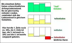

"Formieren" nennt man den Vorgang, um den Ladezustand der einzelnen Zellen aneinander anzugleichen.
Hierzu hängt man den Zellenblock an ein Ladegerät - NICHT SCHNELLLADEN ! - und lädt mit 1/10 der Nennkapazität normalerweise
14 Std. Beim Formieren beläßt man den Akku am Ladegerät für etwa 24 Std. und ermöglicht so den Zellen, sich anzugleichen.
Erklärung:
U. a. bedingt durch die Fertigungstoleranz wird eine Zelle nie ganz genau soviel ge- oder entladen wie die anderen Zellen im (Akku-) Block. Es gibt immer Unterschiede. Mit jedem Lade- und Entladevorgang wird diese Differenz ein bißchen größer. Dies ist ein normaler Vorgang.
Beim Entladen kann es also sein, daß eine oder mehrere Zellen bereits die Entladeschlußspannung erreicht haben - also "leer" sind - während andere noch einige Prozent an Kapazität aufweisen. Folge: Während die Zellen mit etwas Kapazität noch entladen werden, werden die "leeren" bereits tiefentladen. Anders als beim Benzintank können diese Zellen sogar "rückwärts" aufgeladen werden, was diesen natürlich nicht gut tut.
