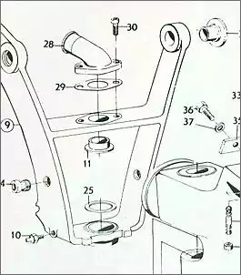

Hallo Greiner
so einfach ist das nicht mit dem UW-Teil abnehmen, habe selbst noch keinen 270er zerlegt, aber dur kannst hier im Forum einige "Warnungen" finden. Meist sind die Schrauben im Aluminium festgegammelt, und es gibt einige Distanzscheiben....
Ich denke auch nicht dass Du den Antrieb zerlegen mußt, nimm ihn einfach mal ab und schau den Frischwasseranschluß (28) nach, bei mir war der extrem vergammelt. Wenn der durch ist zieht er Nebenluft und nichts geht mehr. Wenn du tauschst neue Dichtung (29) nicht vergessen.
Karlheinz
