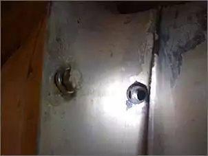

Der antrieb ist jetzt weg und ich habe die undichte stelle gefunden. Bei der niveau schraube vom unterteil hat das gehäuse ein kleines loch !!!
Beim schaltzug hab ich bei der sicherungsklamer auch einen kleinen riss, weiss jedoch nicht wie tief, seil läuft einwandfrei !? Das gehäuse denke ich werde ich mit kaltmetall von innen reparieren!? Oder jemand eine andere idee?
Wie soll ich den zug reparieren ?? Sekundenkleber, da die stelle eigentlich fast von selber schliesst ??
Gruss Adi

Kaltmetall hält auf Dauer nicht . Kannst du nicht einfach eine 3mm Schraube mit Mutter durch das Loch stecken und außen wie innen eine Kuststoffunterlegscheibe unterlegen und anziehen .
Oder schweisen lassen .
Beim Schaltzug hilft ein Stück Schrumpfschlauch und die Enden noch zusätzlich mit Sekundenkleber abdichten .
mfg Andy

Meinst Du nicht? Das loch ist an einem dummen ort. Die niveau schraube ist ja versenkt im gehäuse und genau da ist das loch, in der versenkung ca 1 mm gross. Zeige es am abend mal einem schlosser wegen dem schweissen.
Hmm

Mach doch mal ein Foto von der Stelle .
mfg Andy

Versuche es mal !!Klicken Sie auf die Grafik für eine größere Ansicht

Zitat von Wolfpower Beitrag anzeigen
Versuche es mal !!Anhang 136266
Da müßte doch auch ein dicker Gummiring gehen .Bekommst du im Sanitärbereich .
Das Bild zeigt die Orginalverschlußschraube mit der weißen U-Scheibe

Hab das mit dem schlosser angeschaut, schweissen ist schlecht !!
Eine mech werkstatt macht mir jetzt eine pvc scheibe und eine neue schraube mit konus. Durch den konus sollte die passgenaue pvc scheibe noch zusätzlich nach aussen gedrückt werden und dann abdichten.
Hoffe mal das es hält.
