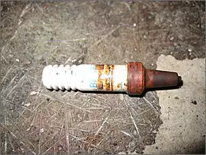

ich wollte ihn nur mal probe laufen lassen.
ein pott wollte nicht, Kerzen raus aber eine wollte nicht.

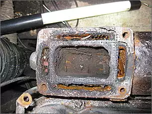

also Krümmer demontiert,und siehe das.
Hits:	1277
Größe:	62,3 KB
Die Wasserkanäle völlig zu, und nun ?
Die abgerissene Zündkerze steckt auch noch im Kopf.
Was nun???
gruß ´Gerald

Zitat von gusm Beitrag anzeigen
Was nun???
Das sieht nicht gut aus.
Der Motor hat viel Wasser bekommen.
Motor überholen und Krümmer und Knie ersetzen.

kriegt man den Kerzenstummel auch ohne Kopfdemontage raus ???
Danke Gerald
Gruß Gerald
Leistung x Kraftstoff = Spaß ²
Alt 09.05.2009, 22:17
Benutzerbild von Cyrus
Cyrus Cyrus ist offline
Registriert seit: 27.01.2002
Beiträge: 21.853
Der Sechskant ist weg, oder?
Eventuell mit einem Linksdreher, wenn der Isolator weg ist.

Alt 09.05.2009, 22:25
real time real time ist offline
Registriert seit: 22.02.2009
Beiträge: 370
257 Danke in 172 Beiträgen
ja sicher bekommst du sie so noch raus , schon einige male gemacht .
sprüh die kerze mit rostlöser ein , gut ein . laß es eine nacht stehen .
einen guten kerzenschlüssel nehmen und sie etwas fester drehen aber nur
sehr sehr wenig , dann richtung lösen und wieder richtung fest wieder lösen , das
aber mehr als festziehen und das ganze von vorn . bitte vorsichtig damit umgehen.
den ganzen ablauf wiederholen bis sie sich einiger maßen lösen läßt .
auch wenn sie abbrechen sollte ist das kein beinbruch . man kann jeder zeit das gewinde im eingebauten zustand nachschneiden und eine speziellen gewindeeinsatz "einkleben" und gut ist es !!
wenn der sechskant gerundet sein sollte , kann man ihn auch heraus bohren und dann mit
diesen speziellen einsatz einbringen !!

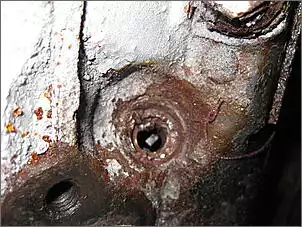

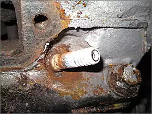

danke erstmal für den regen Beistand und die Tips.
Habe nun den Isolator im Ganzen raus gekriegt.
Hits:	993
Größe:	48,4 KB
Der rest sieht so aus . Werd morgen nen Linksausdreher anschaffen, und dann hoffentlich...

Du kannst jetzt eine Imbusnuss nehmen und diese mit der Verlängerung in Deine Bohrung mit leichten schlägen hineintreiben. Dadurch löst sich der Rost und Du kannst den Rest Deiner Kerze raus drehen.
Welche Nuss passt must Du sehen, sie sollte sich nur durch den Sechskant halten. Da Du aber einen Kegel hast sollte es kein Problem sein.

Ich hatte mal den gleichen Fall, einfach ein Vielzahn reingehauen und rausgedreht. bohren kann mann immer noch, ist aber mehr die Holzhammermethode.
Mfg Jörg

Hallo gusm,
viele Wege führen nach Rom
eine Mutter aufschweisen ist auch immer mal eine gute Option bevor man den Zylinderkopf ausbaut
bei so Festgerosteten Gewichten, haben ich nur mit Linksdreher nur ganz selten Erfolg gehabt,
besser ist wenn der Zyilinderkopf auf dem Tisch liegt mit Autogenbrenner die Kerze glühend machen und dann ganz abkühlen lassen, dann mal den Linksdreher versuchen geht es nicht mit einem Flachmeissel ein tiefe Kerbe in den Sechskant schlagen und dann versuchen über die Kerbe den Kerzenrest raus zudrehen sobald bewegung in die Sache kommt noch mal den Linksdreher ansetzen wenn er noch nicht platt ist

Vielzahnnuß...
na klar das ich da nicht selbst drauf gekommen bin.
Und ich Esel liege den ganzen Tag im Kahn und dengel mit´n kleinen Meißel rum.
Danke Gerald

den kopf hätte ich schon auf der Werkbank liegen. Ich will nicht wissen wie es drunter aussieht. Mal schauen wieviele Stunden der Motor nach der Aktion noch Läuft
