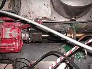

Wenn es wirklich nur so ein Abgasssammeltopf ist, wie ober rechts im Bild:
Hits:	218
Größe:	46,8 KB
ist es wirklich keine große Sache (Schlauch oder Sammler) notfalls ganz tauschen!
