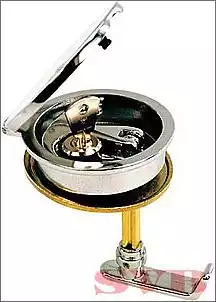

ich möchte 2 Drehverschlüsse in den Deckel vom Maschinenraum einbauen.
Der Deckel incl. Teakdeck ist dicker als der Drehverschluss, soll ja wohl auch so sein.
Unter dem Drehverschluss ist eine 2. Platte die wohl mit dem Verschluss verschraubt werden muss.
Ich habe mir also einen Bohrer mit 70 mm besorgt und überlege jetzt, wie ich den am besten das Loch, dass nur zur hälfte ausgebohrt wird heraus bekomme.
Sollte das klappen, dann wird wohl die Scheibe unter dem Verschluss durch das "Restloch" verschraubt, ich denke, da bleiben so ca. 15 mm GFK stehen.
Ist das so korrekt oder mache ich da was ganz falsch?
Hier der Drehverschluss, die zu verschraubende Scheibe sitzt unter dem Verschluss. Klicken Sie auf die Grafik für eine größere Ansicht

Kann es sein, dass das Loch durchgebohrt wird und die Scheibe von unten - sie ist wohl größer - dann dagegen gesetzt und verschraubt wird?
In dem fall wäre mir das Prinzip jetzt klar.

... Kann es sein, dass das Loch durchgebohrt wird und die Scheibe von unten - sie ist wohl größer - dann dagegen gesetzt und verschraubt wird? ...
So sehe ich das auch, Durchgangsloch und die Platte als Gegenanker verschrauben.
Ansonsten würde ich das Sackloch ausfräsen.

Ich schlisse mich da an und sage mit 70mm durchbohren

So sollte es aussehen. Den Verschluß aber Außen überstehen lassen, sonst bekommst Du den Deckel nicht auf.

So,
haben fertig und war ganz einfach.
Loch mit 70 mm gebohrt, Verschluss passte sofort, die Konterplatte drunter geschraubt und fertig.
Als nächstes muss ich nunn den Schäckel und Höhe einstellen, wir aber auch kein Problem sein.
