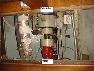

kennt jemand diese Drucklagereinheit. Ich habe bei meinen Bootspapieren von meinem Voreigner nur ein Prospekt gefunden. Dort steht:
Wellenlager, Fa. Lausberg GmbH, Kölnerstr. 38, Gevelsberg, Tel.: 02332/4118; Drucklagereinheit Typ D.P. 30-50/81
Gibt es diese Firma noch, oder hat jemand Ersatzteile?
Ich bräuchte vielleicht eine Schnittzeichnung von der Lagereinheit um die Lager zu erneuern, falls das überhaupt geht.
Die Lager in der Lagereinheit jaulen und je höher die Drehzahl um so lauter wird das jaulen. Außerdem wird die Lagereinheit im Betrieb sehr heiss. Gefettet ist das Lager ausreichend. Es hat eine Buchse wo überschüssiges Fett wieder austreten kann und dort ist reichlich rausgekommen, nachdem ich gefettet hatte.
Ihr könnt mir auch gerne Vorschläge für eine Alternative machen. Wie ihr auf dem Bild sehen könnt ist der Motor nicht direkt an die Welle angeflanscht, sondern erst mit einer Kardernwelle mit zwei Kreuzgelenken.

Braucht man nicht unbedingt, man baut, das ganze Teil möglichst, aus und zerlegt es dann in der Werkstatt. Auf den ersten Blick und was man so erkennen kann, sieht es aus als wenn hier eine Lösung mit Zwischenwelle gewählt wurde, das heißt, dass das blaue Teil in Richtung Propeller wohl eine Wellenkupplung ist. Da würde ich mal nachsehen ob die rutscht, wird auch warm. Ist noch die Frage wie das Fett aussieht das herausgequetscht wird, ist es schwarz und riecht angekokelt dann ist da wirklich an Lagern und/oder Gehäuse was defekt. Kreischende Lager deuten auf zerstörte Wälzkörper und/oder Käfige. Welche Lager da enthalten sind sieht man wenn man das Teil vorm Bauch auf der Werkbank hat, können Pendelrollenlager, Schrägkugellager oder andere Kombinationen aus Radial-und Axiallagern sein.

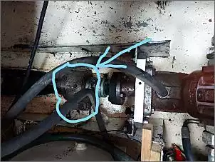

Ja, in der Tat, ich habe das Lager bei mir verbaut und funktionierte bis jetzt auch tadellos, ca 30 Jahre ist die Wibo alt. Das herausgedrückte Fett ist schwarz. Das Lager ist jedoch auch nach 2 stündiger Fahrt kalt macht aber bei bestimmten Drehzahlen Geräusche. Nun möchte ich das verbaute Lager tauschen, jedoch vorab schon einmal das Kugellager bestellen. Also kann ich das Kugellager alleine tauschen, oder welche Möglichkeiten gibt es noch?
So wie ich das beschrieb macht es der Praktiker. Wenn das gute genormte Lager sind hat man die(ich jedenfalls) in Tagesfrist besorgt, kommt natürlich darauf an ob man einen guten Fachhandel für Antriebstechnik in Kurzschlagentfernung hat.
Das schwarze Fett würde ich mal auf Stahlabrieb kontrollieren(verdünnen und setzen lassen u.U. magnetfischen).
Eine gewisse Geräuschentwicklung haben alle Wellenanlagen mit Gelenken und Wälzlagern, das täuscht auch manchmal weil sich Propellergeräusche auch übertragen. Auch fehlerhaft montierte oder verschlissene Kreuzgelenke sind eine Geräuschquelle.
Ob da jetzt Kugellager und dann welche Art oder Pendelrollenlager oder what ever drinnen stecken wird man sehen.
Kannst ja mal Fotos einstellen wie das in deiner Wibo aussieht. So sieht das bei meiner V.d.Stadt29 Seadog (einer Wibo 930 sehr ähnlich)aus. Selbst gestrickt.
Gruß Hein

Name:	Lausberg Drucklager.jpg
Hits:	22
Größe:	126,3 KB
Ich habe einen Hydrostat Getriebe vor ca 10 Jahren montiert, also treibt der Diesel eine Pumpe an und die Pumpe treibt einen Motor an, somit ist immer ein max Drehmoment vorhanden.
Soeben hatte aber Hr Mölders zurückgerufen mit 0171-3423791. Es ist ein Handelsübliches Pendelrollenlager verbaut und kann einfach getauscht werden. Leider hat er keine Unterlagen mehr von dem Drucklager, aber er tauscht die Lager auch in seiner Werkstatt.

Wenn du das Getriebe selber montiert hast, wirst du auch in der Lage sein diesen mal wieder sehr "eigenwilligen" Aufbau und die Lagereinheit zu demontieren und zu zerlegen. Wenn da ein Pendelrollenlager drinnen steckt kann das gut sein, dass das mittels Spannhülse auf der Welle fixiert ist, muss aber nicht. Stück für Stück demontieren und man wird sehen. So mach ich das in solchen Fällen.
Vorteil ist, dass das Hydraulikgetriebe nahezu problemlos bei Seite geht.
Gruß Hein
