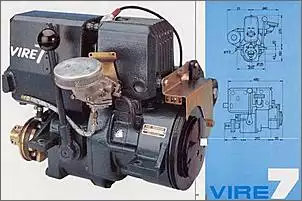

Zitat von MobyDick Beitrag anzeigen
Hab einen 1-Zylinderjockel, da wird es dann nicht ganz so teuer.
Brauch ich in dem Fall des Kolbenfressers dann auch einen größeren Kolben oder gibt es für aufebohrte Zylinder größere Kolbenringe oder ist das Maß der Aufbohrung so gering, dass der Originalkolben mit Originalkolbenringen passt (Kolbenringe stehen ja unter Vorspannung)?
Vielen Dank!
Da muss ich dann doch mal meine Glaskugel auspacken......
Auf den Bildern vom Motor kann man leider nicht erkennen ob da ein Grauguß -oder ein Alu zylinder verbaut ist.
Zweitaktmotore sterben nach längerer Standzeit an undicht werdenden Kurbelwellendichtringen.Das äussert sich so wie in deinem Fall.
Der Motor läuft eine gewisse Zeit,über die Kurbelwellensimmerringe zieht er zusätzlich Luft.Das Gemisch magert stark ab und das untere Pleuellager frisst.
Schadensdiagnose:Zylinder abbauen,dann kannst du von oben ins Kurbelgehäuse schauen und die Bescherung sehen.Mach das und meld dich dann hier wieder.
Liebe Grüße Dieter

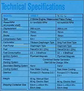

hier mal zum schon mal reinüberlegen, habe noch so ne Art Werkstattbuch, einfach deine E-Mail-Adresse an mich
