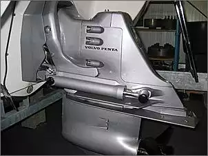

Mahlzeit,
auch wenn ich mir hier jetzt zum Affen mache , habe ich mal ne blöde Frage:
Bei der Montage vom Z gibt es ja für 3 Schrauben pro Seite, die man mit einen Drehmoment anziehen sollte:
Hits:	252
Größe:	32,1 KB
Weil mir das ganze ein wenig eng vorgekommen ist, habe ich mal ne Nuß versucht drauf zu stecken, ging auch aber keine Knarre mehr Einen Drehmomentschlüßel auch nicht und mit nem Gelenk wird es auch knapp....bleibt also nur noch ein Ringschlüßel
Zieht man die jetzt mit Museklkraft an oder gibt es noch ein Spezialwerkzeug?
Gruß, Michel

Zitat von stingray220 Beitrag anzeigen
Nuss ist die einzige Möglichkeit mit Gelenk und längerer Bauart, allerdings Zoll
Drehmoment weiss ich nicht auswendig wird aber soweit mir bekannt so gut wie nie angewendet.
Ich zieh alle diagonal fest!!!!
Ja, dachte ich auch aber das passt nicht Einzige Möglichkeit wäre eine Zoll-Nuss direkt mit Gelenk, sonst wird die Sache zu lang und der Drehmoment stimmt ja beim Gelenk auch nicht mehr wirklich
Gruß, Michel

Zitat von Stingray 558 Beitrag anzeigen
Normale Zollnuss, dazu Verlängerung, diese gibt’s auch in einer Ausführung, die um einige Grad Winkelabweichung erlaubt (ähnlich wie bei Inbus mit Kugelkopf)
Drehmoment: weis nur von Merc, (die geben den Wert aber genau, ohne Toleranz an)
sollte einer der Volvo-Spez. haben.
Die Drehmomente habe ich selbst, geht nur um das Werkzeug...aber mit dieser "Kugelkopf" Verlängerung hört sich interessant an, haste zufällig nen Link?
Gruß, Michel
http://www.metrinch-tools.com/website/produkten.php?subnr=3&subcat=CAT16
sieht man leider nicht, wie das Ende aussieht……
z.B. Kardanverlängerung: http://www.weltweitwerkzeug.net/index.php?c1=121&c2=0&c3=0&c4=0&c5=0&ActionCall=We bActionArticleSearch&Params%5BSearchParam%5D=Verl% E4ngerung&Params%5BCat%5D=0&Params%5BProducer%5D=& Params%5BPriceRangeStart%5D=&Params%5BPriceRangeSt op%5D=
z.B. mein Bordwerkzeug, 3/8“ „Metrinsch“ die Nuss 5/8“;+ 16mm; ist 21mm Durchm.; 26 mm lang, wenn man die Verlängerung einsteckt, (bei meinem: sind 3 enthalten, 2 davon gerade) kann man die „bewegliche“ um max. 15° Winkelabweichung betreiben.
(extra für dich nachgemessen, weil du immer so schöne Bilder einstellst..)
also: ab Ende Nuss geht die dünnere Verlängerung mit max. 15° Winkel seitlich weg.
Drehmoment: brauchst sicher nur wenige Grad, hat das kaum Einfluss. (bei meinem Drehmomentschlüssel: ist son Hinweis dabei)
(Drehmomentschlüssel: ein billiger, um die 30 €; hat geeicht? Nen Fehler ca. 4-5% vom Endwert, der Fehler bleibt größenmäßig ca. erhalten, heist, wenn du ¼ Drehmoment vom möglichen Endwert misst, hast ca. den 4-fachen Fehler, hier so 20%.
Markengeräte haben da z.B. 1,5-2%, 150-200.-€)
Gibt’s eigentlich für alle Nusskästen- Größen im normalen Werkzeughandel zu kaufen.
Brauchst also norm. nur diese Verlängerung.
(Merc. Antrieb: brauch ich die nicht, 5/8“ + norm. Verlängerung)
Grüße von Herbert
Danke für die Links und das Messen, Herbert Dafür gibt es beim nächsten Mal auch wieder schöne Fotos
Mit der beweglichen Verlängerung könnte wirklich klappen Werde heute noch mal gucken, wieviel fehlt und mir dann wahrscheinlich mal eine bewegliche Verlängerung in 1/2" besorgen, Danke!
Gruß, Michel

Alt 25.04.2009, 07:53
Benutzerbild von Stingray77
Registriert seit: 25.11.2005
Ort: Düsseldorf
Beiträge: 1.827
So war gestern noch mal drüben und es passt definitiv keine Nuss mit Gelenk drauf. Die beweglichen Verlängerungen werden mit 15-16° auch nicht reichen Es müßten schon so um die 30° min. sein
Anscheinend geht es wirklich nur mit einem Ringschlüßel oder vielleicht noch mit einer biegsamen Welle Eigentlich muß es ja irdenwie gehen, da man sonst keine Drehmomente angeben würde
Gruß, Michel
