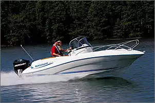

Genau deshalb dachte ich ja auch an eine "Halbpersenning", die den Steuerstand und die beiden Sitze abdeckt. Hier mal ein Bild vom Boot.
Hits:	376
Größe:	46,2 KB

Du hast zwei Möglichkeiten.
1. Du kannst Ausschnitte in die Persenning machen lassen, wo Fender und Leinen lang laufen müssen.
2. Die Quickie ist pflegeleicht, mach das mit der Steuerdstandsabdeckung und den Sitz-Condomen. Die Steuerstandsperseniing gibts bei NV Equipment in Frankreich. Aber erfahrungsgemäß gibt es das auch in D zum selben Preis. Vieleicht fragst Du mal beim Eichhofer an.
Viele Grüße Brandenburg
