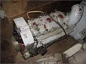

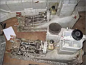

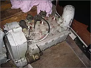

So, nun gibts auch Bilder.
Es ist ein Gerät aus Baujahr 1976.
2 Zylinder, 562 ccm und 40PS.
Das Boot ist ein RIO 410 Jet Special von Rioiberica.
Gruss Micha

hallo micha
bist du sicher daß das ein berkeley ist....?
sieht mir eher aus wie ein castoldi
http://www.reich-gmbh.de/index.php?p=cj&sx=1280
gruß jens

Hi, das ist ein Berkeley Lizenzbau durch Piaggio. Das Ding heisst KS200 und soll bis 90PS gut sein.
