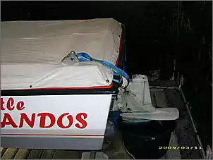

Anderer Vorschlag. Ich stecke den 280er in eine 90L. Maurerbütt. Zum Spülen lass ich den Motor 3-4 Minuten so laufen, dass das Wasser aus dem Auspuff über den Rand der Bütt befördert wird. Dabei natürlich ständig Frischwasser nachfüllen. Dann kann man einen 10L. Plastikeimer über den Auspuff stülpen und die Kühlflüssigkeit wird in die Bütt geführt. So kann man die Mühle laufen lassen bis das Wasser heiss wird. ca. 20 Minuten.( für Einstellarbeiten etc.)
Einwintern kann man auch so. Wasser-Frostschutzgemisch 50:50 und laufen lassen. Zum Frühjahr die Brühe raus und in Kanister. So hat man ein paar Jahre immer Frostschutz für den Seewasserkreislauf.
Hits:	259
Größe:	31,7 KB
Gruß Gunnar
Anhang 132344
Das mit der "Bütt" hatte ich mir auch schon überlegt, da kann man ja nix "falsch" machen von wegen zuviel Wasserdruck und Wasserschlag was man da so für Fehler mit Spülanschluß machen kann.
Die Frage ist nur: Wie hoch "saugt" denn der Impeller Wasser an?
Wenn das Boot im Wasser ist ist der Wasserstand in relation ja doch einige cm höher?!
Aber bei dir funktionierts ja offensichtlich, was hast Du denn für einen Motor, bzw. wo sitz denn die Wasserpumpe?
(Bei mir direkt in Verlängerung der Kurbelwelle, also auf höhe des oberen Balgs)
Peer

Ist im Moment ein alter B 21 von Volvo. Pumpe ist von der Höhe her Mitte Motor. Also höher als der Balg. Habe aber zwischen Transum und Pumpe immer etwas Wasser durch durchhängenden Schlauch. Habe das mit der Bütt immer so beim 280ger gemacht. Egal ob V8,R6 oder R4. Die meisten Spülohren funzen nicht bei den 280gern Antrieben. Hatt immer geklappt und ich brauchte noch keine Impellerteile aus dem Motor pulen.
Die Pumpe liegt bei mir bestimmt fast 1 Meter höher als Oberkante meiner Bütt.
