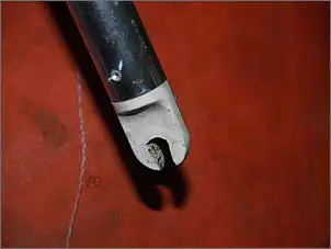

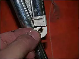

Manchmal ist man ja auch selten dämlich.
Besonders wenn man mit Freunden vorm Zelt am Feuer gesessen, ein paar Drinks abgebissen hat, nochmal zum Hafen dackelt, um nach dem Boot zu sehen. Und dabei entdeckt, dass noch ein unnützer Fender draußen hängt und der unbedingt noch ab muss.
Was passiert? Man rutscht dabei mit dem besoffenen Arsch und den nassen Flossen ab und kracht mit 130 Kilo auf die Persenning.
Resultat:
Hits:	309
Größe:	23,5 KB
Hits:	310
Größe:	18,3 KB
Ich hab es heute erstmal mit Scheibenkleber wieder hergestellt und bin auch guter Dinge, dass das hält.
Trotzdem hätte ich die Stöpsel gerne neu. Das Rohrinnenmaß ist 15 mm.
Wer kann helfen und kennt einen Lieferanten?

Rohraußendurchmesser ist 19,4, innen -wie erwähnt 14,5 mm.
Das Geklebte hält tatsächlich bombenfest, Persenning ist schon wieder im Boot, hat also nicht so die Brandeile. Gleich ist Probefahrt *freu*.

Es ist doch im Grunde schon alles Wichtige gesagt worden.
Wenn das Rohr einen Außendurchmesser von 19 irgendwas mm hat, dann kauf dir halt in Gottes Namen im Versandhandel ganz normale Edelstahl Endstücke für 20mm Rohr.
Das bekommst du mit der Madenschraube bombenfest und ist schnell ausgewechselt.
Dieses Gelump wie auf deinen Bildern, dass die Endstücke in das Rohr gesteckt wird und dann durch einen Körnerschlag oder Nieten gehalten werden - tja solch einen Schwachsinn machen eben die Amis bzw. die Chinesen. Aber diesen Mist wirst du kaum bekommen, weil es gute Gründe gibt, dass man es so eben nicht macht
