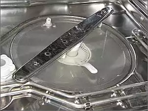

Sach mal bitte wie die Siebe unten im " Spülraum " aussehen eckig rund oder noch besser ein Foto , kann im i-net kein Bild finden.
Wie zeigt er den Fehler blinken einer Led , C 2 im Display ?
wenn ja kriegen wir das in Ferndiganose hin

Das Sieb mit dem Sumpf:

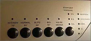

Wenn die Maschine nicht abpumpen kann, blinkt die LED neben "Trocknen" ganz hektisch. Ein Display hat die Maschine nicht

eben ist sie mit dem Maschinenreiniger wieder fast 45 Minuten im "Intensiv"-Spülgang gelaufen, bis zu der Fehlermeldung.
Im Moment hab ich sie auch wieder laufen, so vielleicht ca 15 Minuten.
Ich hab ein wenig die Hoffnung, dass, wenns wirklich quersitzendes Fett ist, das durch das heiße Wasser mit dem Maschinenpfleger gelöst wird
Nachtrag:
mal läuft sie ca 45 Minuten bis ne Stunde, um dann mit der Fehlermeldung zu stoppen, beim nächsten mal keine 5 Minuten
Gruß Thomas
