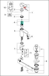

Ich habe ein ähnliches Problem und hänge mich mal an dieses alte Thema...
Wenn ich den Hebel meiner Waschtischarmatur abnehmen will, muss ich den kleinen Gewindestift (rot) rausschrauben und dann nur den Hebel vom Vierkant der Kartusche (grün) abziehen, oder?
Hits:	115
Größe:	73,3 KB
Das Ding sitzt fest und ich traue mich nicht, mehr Kraft anzuwenden...
Mario
Anhang 919214
Mario
Ja, so geht das normal.
Madenschraube raus, dann Hebel nach oben weg.
Dann weiss ich auch nicht weiter, weil meistens hab ich auch gleich ne ganz neue Armatur verbaut. Was aber auch ein grösseres Drama sein kann, je nachdem wie man hinkommt, wie´s den Eckventilen geht etc.....Ich hab letztens an der Spüle (Keramikgelumpp-Spüle, ist ein bisschen was besonderes, auch die Armatur dazu) fast nen halben Tag verbracht und hinterher 2 Tage Schmerzen vom liegen in dem Schrank gehabt. Als Klempner hätte ich wohl nie ne Familie ernähren können
Allerdings wollt ich das ja vom Klempner machen lassen (inkl. liefern natürlich), nur der war bocklos. Vielleicht hat er´s geahnt.
Und die Frau war ungeduldig, die hält so ne Spülarmatur für echt wichtig

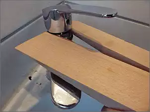

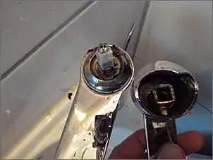

Hits:	50
Größe:	56,7 KB
Hits:	66
Größe:	58,8 KB
Mario
