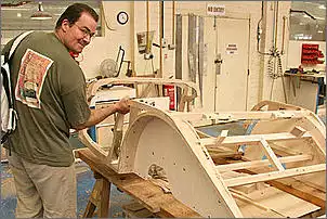

Standard An die Motorroller Profis eine Frage
Die Frage ist ganz einfach:
Wäre es möglich einen solchen Eigenbau über den Tüv zu schieben?
Das das nicht einfach ist ist klar.
Die Frage ist ob sich der Weg zum Ing. überhaupt lohnt.
http://www.carpintariacarlosalberto....pa_daniela.htm
Einfach nur eine super Arbeit und wunderschön anzusehen

Wirklich super schön anzusehen, tolle Arbeit!
Ich glaube aber nicht, das ein Fahrgestell aus Holz in Deutschland Tüv fähig ist!
Ein Bekannter von mir ist TÜV Ingenieur, werde den mal fragen.

Morgan Plus 8 wird heute noch neu mit Holzleiterrahmen gefertigt und in Deutschland abgenommen.
EBE nach 21 STVZO könnte ich mir durchaus vorstellen. Zur Erteilung benötigst Du aber wohl diverse aaS-Gutachten, wie: Bruchfestigkeit, Materialbeschaffenheit, Gewerkprüfung (ob ausreichend verklebt und verschraubt), Emissionurgung im Gewichtsverhältnis. Bringst du dieses herbei stellt Dir die TP eine Einzelabnahme aus. Wird aber garantiert nicht billig!

Könnte auf eine Einzelabnahme hinauslaufen ( nicht ganz billig ), ansonsten einfach versuchen

Ein Kumpel von mir hat das entdeckt und da er ein echter Holzwurm ist und immer auf der Suche nach guten Ideen ist.........
.......könnte das evtl. in den nächsten Jahren etwas werden.
Eine andere Idee ist einem alten Roller mit "Zentralrahmenrohr" eine Holzkarosserie zu verpassen.
Das sollte dann wohl schon eher TÜV konform sein

Wenn Du einen alten Roller umbaust sind ja schon mal Papiere da !!
Dann sieht es ja schon anders aus.

Wenn es ein Roller mit kleinem Nummernschild wird, doch einfach die Grundteile des Rahmens mit Nummer verbauen, sehen, dass die Abmessungen nicht abweichen und dann haste ne ABE die nicht verfallen ist und mit dem TÜV nix an der Brause.
Steht doch nicht in der ABE ob aus Blech, Plaste oder Woody...........
