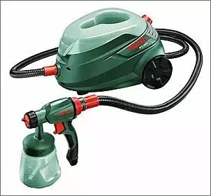

Bin auf der suche nach einem kompresor der mir die arbeit für's malen und waende steichen erleichtert.
Kann man mit dem ding auch farben die mit wasser verdünnt werden, waende bespühen ? oder sind die dafür nicht geeignet ?
Hits:	242
Größe:	30,8 KB
Spannung V/Hz 230/50Leistung W350Viskosität DIN/sec 45Förderleistung g/min0-150Zerstäubungsenergie W105Auftragung Farbe qm/min5 qm in 6 min
Waere für jede info dankbar.

Für Dispersionsfarbe nicht geeignet.
was heisst "Dispersionsfarbe" bitte ?
Oder besser gefragt, erfüllt es meinen wunsch ?

Die handelsüblichen Wand- und Deckenfarben werden auf Dispersionsbasis hergestellt. Dieses Sprühgerät ist dafür nicht geeignet. Mit dem Teil kann man Lacke oder dünnschichtige Lasuren verarbeiten.
Für Dein Vorhaben benötigst Du ein "Airlessgerät"

Hatte ich mir gedacht Danke vielmals

Hallo spacy,
wenn du im Zubehör eine Düse gekommst die groß genug und für deine Farbe geeignet ist würde es gehen,
nur der Farbbehälter ist einfach zu klein um wirtschaftlich damit arbeiten zu können
