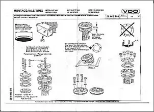

hat jemand eine technische Zeichnung von einem VDO Tankgeber bzw. kann mir jemand sagen, ob mir eine Dichtung fehlt?
Der Geber sitzt mit einem großen Dichtungsring auf dem Tank, dann kommt ein großer Stahlring, der auf dem Geber sitzt. Dieser wird dann mit 5 Schrauben festgezogen. Die Schrauben haben nochmals kleine Dichtungsringe.
Zwischen dem eigentlichen Geber und dem Stahlring ist aber kein weiterer Dichtungsring und ich bin mir nicht sicher, ob da nicht einer hingehört.
Mir läuft Diesel über den Geber aus, wenn ich den Tank bis zum Anschlag vollmache. Ich habe festgestellt, daß bei einer Schraube der Dichtungsring fehlt. Kann das die Ursache sein?
Ich hoffe, die Beschreibung reicht für eine Antwort. Bilder müßte ich nachreichen, wenn ich das nächste mal beim Boot war.

ich denke, Dir fehlt mindestens eine Dichtung, nämlich die zwischen Geber und Anpressring. Da gehört eine hin.
Es gibt für den VDO-Tankgeber einen kompletten Dichtungssatz, mit allen Dichtungen, den Schrauben sowie Anpressring.
Es gibt 2 Varianten der Verschraubung des Gebers, einmal werden die Schrauben von oben durch alles durchgeschraubt, das Gewinde sitzt auf der Tankinnenseite, zum Anderen, wie bei Dir, kommen Gewindebolzen aus dem Tank, die von oben verschraubt werden. Das Zubehör ist bei beiden Varianten gleich.
Der Aufbau bei Dir muß wie folgt aussehen:
- Tank
- großer Dichtungsring
- Tankgeber
- Anpressring
- 5 kleine Dichtungsringe für die Muttern
- 5 Unterlegscheiben für die Muttern
- 5 Muttern
Ich habe den Dichtungssatz bei der Fa. Marx Technik in Hamburg (VDO-Vertragshändler) gekauft, kostet keine 20 Euro. Die hatten den vorrätig und haben mir eine technische Zeichnung ausgedruckt, auf der beide Varianten zu sehen waren.

Moin Andreas,
die o.g. Reihenfolge halte ich für wenig sinnvoll, da streng genommen auch die Unterlegscheiben ebenfalls abgedichtet werden müßten.
Wenig Probleme sollte es bei Stehbolzen oder Sacklöchern geben. Dort ist nur EINE Dichtung zwischen Tank und Geber notwendig, da sich kein Sprit am Gewinde nach außen arbeiten kann.
Die Unterlegscheiben sind in jedem Fall unsinnig, da sie wieder abgedichtet werden müßten.
Der korrekte und damit dichte Aufbau wäre m.E. dann:
Bei Stehbolzen bzw. Sacklöcher:
- Tank
- Tankgeber
- Anpressring
- 5 Muttern bzw. Bolzen
Durchgebolzt:
- Tank
- Tankgeber
- Anpressring
- 5 Dichtungsscheiben für die Bolzen
- 5 Bolzen
(oder nur erste Dichtung und Bolzen mit spritfester Dichtmasse einsetzen)

Für alle, die sich mit diesem Problem auch mal auseinandersetzen müssen, hier als Hilfe die technische Zeichnung. Ich hoffe, man kann alles erkennen. Ich bekomme das Bild leider nicht größer eingestellt.
Hits:	760
Größe:	42,7 KB
Quelle: VDO
