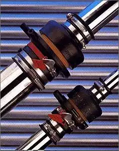

Das ist ne Stopfbuchse und die ist wassergeschmiert. An dem Schlauchanschluss muss eine Außenwasserzufuhr angeschlossen werden. Kein Öl oder sonstiges.
Die Anlage ist hier im Schnitt dargestellt.
Auf den folgenden Seiten findet man Enbaubeispiele und technische Daten.
Und wieder ist die Fachkometenz im Forum gestiegen !

Ich hab noch keine Waschmaschine gesehen, die ein zusätzliches Ölpolster hat, und keine Kühlwasserpumpe im Auto, und keine elektrische Gartenpumpe.
Nun, der Simmerring funktioniert eben nur dann zuverlässig, wenn er zur Welle in engen Grenzen zentriert ist.
Nun wird im Boot aber die Welle durch Motorbewegungen immer etwas verlagert. Die Lippe des Simmerrings ist aber nicht in der Lage, das Wellendichtungsgehäuse (gegen den steifen Gummischlauch) konzentrisch mitzunehmen, sondern weicht vielmehr an einer Seite aus und öffnet dafür an der gegenüber liegenden Seite einen halbmondförmigen Spalt.
Also braucht es ein stabiles Lager, um das Gehäuse zentriert zu halten.
Und jetzt erst macht das Öl einen Sinn: es muß nämlich nur das Lager schmieren.
Und damit das Öl nicht in den Motorraum läuft, braucht es auf dieser Seite einen zweiten Simmerring.
Einen dritten Simmerring braucht das nicht.
Wozu auch, und welcher Zustand sollte denn zwischen diesen Simmerringen herrschen, und welches Medium sollte da sein? Luft? Wasser? Öl? und warum?
@Andreas
Das mit dem Trichter frei im Raum schwebend, solltest du schnellstens ändern.
Leg' einen längeren Schlauch bis über die Wasserlinie an einen befestigten Behälter und sichere den Schlauch mit Schlauchbindern.
Geht dir nämlich der wasserseitige Simmerring kaputt, dann läuft keineswegs das Öl ins Stevenrohr, sondern das Wasser läuft in den Öl-Raum, schiebt das Öl im Schlauch zurück, und steigt dann bis zum äußeren Wasserspiegel an.
Ist der Schlauch zu kurz,wie im jetztigen Zustand, dann steigt das Wasser eben im Motorraum bis zum Wasserspiegel ...und...und so weiter...

Da ein Wedi nur in eine Richtung dichtet, benötigt man 3 Stück.
Nun rate mal welche Medien hier im Spiel sind.
Sicherlich geht es auch mit 2en ist aber pfusch.
Gruß aus Stade
Ralle

Hallo Ralle, da geb ich dir Recht, und zwar in der Richtung gegen die Lippen, vom höheren zum niedrigeren Druck. Und da sich der Druck hier nie umkehrt, sondern immer von außen nach innen wirkt, genügt eben einer, oder?
(Vielleicht findet sich ja jemand, der diese Wellendichtung schon mal aufgemacht hat?)

Helle, sehr gut beschieben, kann man wohl kaum besser machen!
Ewald

Der "Pfusch" funktionert aber ausgesprochen gut

Hab auch so etwas drinn.
Es gehen 2 Leitungen in jeweils 1 Behälter die 3. ist eine Entlüftung?
Hat jemand eine Ahnung was für ein Öl in die Behälter rein kommt?
