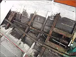

Anbei noch zwei Bilder von der Boatfit, Bremen, vom Stand der letzten Firma. Dieser alte Bootsrumpf wurde mit zwei Schichten Glasfasergewebe und Epoxid beschichtet und anschließend lackiert, einen besseren Schutz gibt es nicht.
Hits:	1023
Größe:	39,4 KB
ID:	124737   Klicken Sie auf die Grafik für eine größere Ansicht
Hits:	1057
Größe:	35,1 KB

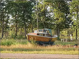

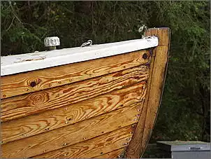

Benutzerbild von Melf
Melf Melf ist offline
Registriert seit: 09.03.2009
Beiträge: 8
Boot: Yamarin 58BR
2 Danke in 1 Beitrag
Standard Fotos
Ah, sorry hab ich überlesen, danke!
Hits:	1093
Größe:	53,5 KB
Hits:	1085
Größe:	66,7 KB
Hits:	943
Größe:	53,2 KB

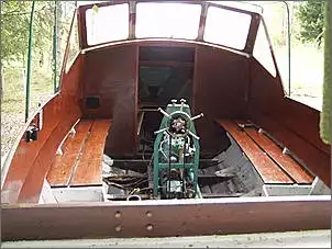

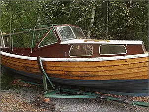

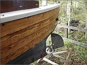

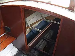

Alt 09.03.2009, 12:54
Beiträge: 8
Boot: Yamarin 58BR
Standard Fotos
Hits:	1017
Größe:	93,5 KB
Hits:	1000
Größe:	33,0 KB
Hits:	1043
Größe:	65,4 KB
Hits:	1113
Größe:	47,3 KB

Also ich kann da keine großartigen Schäden ausmachen. Wie wäre es das Boot am Kran hängend zu wassern, mit laufender Bilgenpumpe, um mal zu sehen, wieviel und wo Wasser eindringt. Ein Holzboot ohne Wasser in der Bilge gibt es glaube ich nicht.
Gruß Georg

Standard Schönes Boot!!!
Nachdem nun Bilder zur Verfügung stehen: Der Rumpf ist sehr schön und ein GfK Überzug würde ihn kaputtmachen.
halte auch ich das für die beste Lösung. Der Rumpf ist klasse Wir freuen uns auf einen ausführlichen Restaurationsthread

Sehr schönes Boot Finn!
1.Das Boot ist doch auf dem ersten Blick OK!
2. das Boot ist in "Klinkerbauweise" - so wie z.B. ein Folkeboot gebaut.
in diesem Fall ist es sehr sehr schwer, das Boot mit Epoxi/Gewebe etc. zu beschichten und ich würde es nicht machen!
Dass das Boot undicht ist, ist eigentlich klar! es steht schon längere Zeit an Land und das Holz ist getrocknet und geschrumpft.
Ich selbst habe noch kein geklinkertes Boot gehabt, deshalb meine Meinung mit Vorsicht behandeln:
ich würde das Boot komplett vom Lack befreien. Dann schauen, ob eventuell die Nietverbindungen der Planken lose sind. eventuell diese nachschlagen bzw.neue Kupfernieten einschlagen.
Innen das Boot schön abschleifen, und unbedingt schauen, ob alle Spanten in Ordnung sind.
Aussen, im Unterwasserbereich, eventuell mit "Etan" oder "Fassdichte" die Planken vor dem Wassern zuschmieren, damit nicht zu viel Wasser reinkommt. rein ins Wasser, 1/2 Tag ca am Kran hängen lassen, dass dir das Boot nicht absäuft, dann 1 - 2 weitere Tage ein/zwei Lenzpumpen ins Boot und warten bis sich die Planken von selbst wieder zugezogen haben.
So wie ich das sehe, ist das Lärchenholz - das geht schon wieder zu!
Das ist ein Boot, das "klassisch" wieder hergerichtet werden sollte!
LG Peter
p.s. schau 1x auf www.fky.org/

Hab was vergessen:
solltest du jedoch wirklich mit Epoxi arbeiten wollen, dann schau unbedingt,
wie schon Dirk (Tosa) geschrieben hat, auf die Seite ctmat.de - dort unter Tipps und Tricks, dann suchen nach: Klinkerbauweise...
LG Peter

Boot ist ein richtig geiles Wasserfahrzeug.(Fischkutterbauweise) mit so einem ähnlichen mit 1 zyl.Diesel Lansamläufer mit 70cm Durchmesser Schwungscheibe bin ich vor zwei Jahren im Stafanger Fjord rumgeschippert liegt auch bei größeren Wellen relativ ruhig im Wasser und hat wenig Drift bei Wind (geiles Angelfahrzeug).
Meiner Meinung nach unbedingt original erhalten.

Schönes Schiff, bloß nich kaputt machen. Erst viel Arbeit, aber dann viel Stolz und Freude.
Grüße vonne Malwine

Standard Holz sollt Holz bleiben
Als Besitzer einer O-Jolle aus 1936 kann ich da ein wenig mitreden:
Dein Schiff ist , auf die Schnelle gesehen , ja "neuwertig". Erstmal innen 1 A sauber machen, Farbe ab und dann sieht man, ob strukturelle Schäden zu sehen sind. Wenns irgend geht Schiff dann drehen und den Rumpf bearbeiten. Gibts irgend wo rottes Holz, unbedingt wechseln, auch in kleinen Teilen!
Insgesamt solltest du dich bei den Refittgeschichten hier im Forum aufmerksam durchlesen, aber ja nicht abschrecken lassen!
Ich glaube du hast da ein ganz nettes, feines, kleines Schiff!

Tolles Böötchen
Ich bin oft in Norwegen und da liegen diese Boote häufig in den Häfen, ein wunderschöner Anblick.
Ob da ein GFK-Überzug wirklich notwendig ist wie ich zuerst schrieb, möchte beim Anblick der Bilder inzwischen auch ein wenig bezweifeln. Ich bin zwar ein Verfechter dieser Art der Rumpfüberzügen, aber denke mal, dass was Peter R. schrieb bei diesem Boot Sinn macht.
Also, Ärmel hochkrempeln und rann an Speck

OK, das ist doch mal eine einstimmige Antwort, vielen Dank für eure Hilfe.
Da habt ihr ja noch mal das schlimmste verhindert! Ich werde es erst mal
ohne GFK oder ähnliches probieren. Das mit dem Kranen wird schwierig,
keiner in der Nähe. Aber ich guck mal was mir da einfällt. Was wenn doch ein
größeres Loch da ist? Neue Planke oder gibt es auch ne Spachtel-Lösung?
Hat jemand noch einen Tipp wie ich die Bilge behandeln kann? Teer, Lack?
Ich hab keine Ahnung. Und muss ich beim Holzkauf was beachten?
Kauft man spizieles "Bootsholz" oder geht man in den Baumarkt?
Also noch mal vielen Dank für eure Antworten, habt mir echt geholfen.
Gruß Finn

Freut uns, dass wir dir helfen konnten!
zum Kranen: wenn du Probleme hast einen Kran zu bekommen, dann "versenk" das Boot am besten am Ufer bei max 1 Meter Wassertiefe. Lenzpumpe rein und diese arbeiten lassen bis das Boot dicht ist. Ein Trick, um das Dichtquellen zu beschleunigen ist, Saegespaene unter das Schiff "quirlen". Diese ziehen sich in Luecken zwischen den Planken und das Schiff ist schneller dicht.
Loch: Foto machen - hier einstellen - dann helfen wir sofort weiter. N i c h t spachteln!!!! sonst gibt es Probleme, da Holz und Spachtel unter Wasser komplett anders reagieren.
Planken: So wie dein Schiff aussieht, wirst du keine Planken tauschen brauchen. Wenn doch, dann sicherlich nicht die ganze Planke, sondern hoechstens ein kleines Stueck. Dieses wird dann "eingeschaeftet" (benuetze bitte die Suchfunktion: " schaeften" oder "Schaeftung")
Holz: wie ich es sehe: Laerchenholz. Du musst beim Kauf darauf achten, dass die Bretter die du kaufst, "stehende"-Jahresringe aufweisen. Holz sollte so astfrei als moeglich sein. Geh zum Holzfachhandel - die kennen sich aus!!
weitere Fragen? gerne ! frag nur
LG Peter
