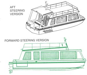

bin neu hier bei euch im Forum.
Ich bin jetzt schon seit längerem am Eigenbau planen.
Es soll für kurze reisen auf Kanälen und Seen geeignet sein.
Es sollen im Notfall bis zu 4 Leute übernachten können.
Länge 6m, breite 2,40m, Höhe 2,30m.
Bin für alle antworten und Anregungen dankbar.
Zeichnungen sind leider nicht die besten, kann ich einfach nicht so gut.

Moin Micha,
herzlich Willkommen!
Zu der Planung fällt mir direkt die Anzahl der Personen auf, die darauf schlafen sollen.
Wenn du die Tischplatte absenkbar und mit Einlegplatten größer machst, erhälst du ne Liegefläche, die gerade mal 1,9m beträgt. Pro Person sollte mindestens 70cm Breite als Liegefläche vorhanden sein=mindestens 1,4m breite für den Tisch. Den Schrang gegenüber mit nochmals ca. 30cm Tiefe ergibt dann noch 70cm Platz für den Durchgang. Ist dann schon eng. Hast Du schon eine Bemaßung durchgeführt?
Aus welchem Material willst Du das Boot bauen???
Gruß ALF

Morgen,
die Tischplatte soll -wie du schon gesagt hast - absenkbar sein und die Rückenlehnen werden dann zu den Erweiterungen. Hab dann 220cm Länge und 140cm Breite.
Die Schränke mit Kochfeld sollen 50cm breit sein, hab dann noch nen Durchgang von 50cm (ich hoff das reicht).
Und das zweite Bett ist zusammenklappbar neben dem Steuerstand (hab ich leider zu schmal gemalt soll auch 140cm breite haben und länge 185cm.
Möchte das Boot aus Stahl bauen und innen mit Holz verkleiden (was meint ihr?).
Kann mir jemand sagen, was ich ungefähr für nen motor bräuchte um einigermaßen vorwärts zu kommen (wegen dem bug)?

Hallo Micha,
zunächst herzlich willkommen im.
Zu deinem Projekt:
Ohne Gangbord wird das in Schleusen ganz schön happig.
Mindestens einen Ausgang vorn!
Treppe statt Leiter zur Fly?
Helle

Moin Micha,
das ganz ist von der Planung schon eine wackelige Angelegenheit. Zuviel Gewicht/Bewegungen an Bb. Wenn Du den Rumpf bauen willst wie ein Schwimmponton, wird als Antrieb mit einem AB auf langsam fließenden Gewässern 5-6 PS bereits reichen... Ich denke da gerade an des Floß von 1,6to, das mit einem 6PS AB in den Berliner Gewässern rumgekutscht ist. War ein Bericht in der Boote.
Gruß ALF

hab nun das Ganze ein bisschen überarbeitet.
Die Gewichtsverteilung müsste nun besser sein.
Das Boot ist nun auf 2,50 breite + 30cm Gangbord auf beiden Seiten, und 8m Länge angewachsen.
Gangbord soll abnehmebar werden (wegen Transport).
Ich hab so an 30-40 PS Motor gedacht.
Bin gespannt auf eure Meinungen.
micha

Bist du wirklich sicher, daß es ein Eigenentwurf sein muß? Gerade in dem von dir geplanten Hausbootbereich gibt es massenhaft Pläne, wieder einmal fällt mir vor allem Phil Bolger ein. Die zwei dreihundert Euro, die du über fertigen Plänen einsparst, sind es kaum wert. Dafür kannst du davon ausgehen, daß sich ein Profi Gedanken über Stabilität, Materialien, Motorisierung etc gemacht hat. Du hast weder jemanden, den du fragen kannst noch Pläne, Zeichnungen oder Photos beim Bau. Würde ich mir sehr gut überlegen.
Bolger & Friends
Clark Craft
schau mal hier:click!
Verstehe natürlich, daß es auch Spaß macht, Entwürfe anzufertigen aber ist eben auch ein Risiko

Und wenn schon eigener Entwurf, Micha, dann schau dir bezüglich Raumaufteilung und Abmessungen die kleineren Charterboote an . Da steckt eine Menge Erfahrung drin, gerade was Personenzahl zu Bootsgröße angeht.
Ich kann gut verstehen, daß du nicht ein Einzelstück bauen willst, das dann aussieht wie von der Stange. Aber über einen Fehler bei der Planung ärgerst du dich anschließend jedesmal, wenn du Boot fährst, auch wenn er noch so klein ist.

Abend,
nö muss nicht unbedingt ein selbstgeplantes sein.
Bei den fertigen Plänen sind einfach zu viele Rundungen, und ich weiß nicht ob ich das dann so exakt hinbekomme wie ich mir das vorstelle.
