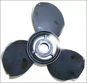

die Reparatur von dem hier
Hits:	409
Größe:	10,6 KB
hat knapp 105.-€ gekostet, (inkl. MwSt.)
Alu, für nen 135 PS Honda,
dazu kam ein Hub Kit um 50.-€ und ein neues Unterwasserteil für den AB

Was war denn damit??
