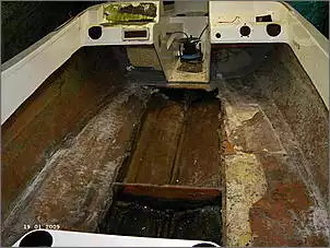

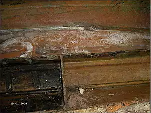

Ich bin neu Ihr und wollte mal eure Meinung zu meinem Winteranliegen hören!
Habe die Bodenplatte in meinem Stingray551zp herausgeschnitten und will sie jetzt erneuern! Der Schaum und die Platte waren ziemlich feucht.
Hits:	726
Größe:	46,3 KB
Hits:	621
Größe:	48,0 KB
Nachdem ich nun alles sauber gemacht habe und geschliffen usw. bin ich nun dabei mir meine neue Unterkonstruktion zu fertigen.
Jetzt mein anliegen: Ich habe sämtliche Bläschen und Beulen aufgesägt und weggeschliffen. Kann ich nun einfach den Unterboden mit einer dünnen Schicht Epoxid versiegeln? Oder nimmt man da besser einen dieser Abschlusslacke?
"Bilder im vorbereiteten Zustand kommen noch"
Danke Tomace

Da kannst du auch Polyersterharz nehmen .
Mach an den Trennwänden unten ein 3 cm großes Loch rein ,dann kann Schwitzwasser vom Tank in die Bilge laufen .
Bei meinem Boot habe ich noch zusätzlich Belüftunglöcher von 10 cm oberhalb reingemacht .Der Tank schwitzt sehr stark und das Wasser kann nicht weg wenn alles ziemlich dicht ist .
PS Herzlich willkommen hier im Forum
mfg Andy

Ich würde es mit EP machen.
Wichtiger als alles andere ist aber dass es darunter erst mal richtig trocken wird.
PS.: Von mir auch ein herzliches willkommen hier im
Gruß 45meilen

Moin Tomace,
auch von mir ein Herzliches Willkommen.
Wie Schraubär schon geschrieben hat, trocken muß es sein. "Nur" Harz ist es nicht. Nimm wenigsten 1-2 Lagen Gewebe dazu. Wenn das Harz hart wird, hast du zwar eine harte Fläche, allerdings ist diese spröde und bricht schnell. Mit aufgelegten Matten, die dann mit Harz getränkt "gerade mal feucht" sind, erhälst du eine harte und flexible Struktur. Und genau die benötigst Du.
Als Mattengewebe empfehle ich hier 180gr Matten. Die sind gerade für Rundungen und um es über Kanten zu legen wesentlich geschmeidiger als 320er.
Gruß ALF
Nachtrag: Farbe als Schutzlack erst aufbringen, wenn absolut nichts mehr zu laminieren ist.
Geändert von FALKE (29.01.2009 um 17:00 Uhr) Grund: Nachtrag

Jetzt darf man nur nicht vergessen, dass er einen ausgeschäumten Boden hatte. Der Schaum war dazu da, die auftretende Punktbelastung auf dem Laminat auf die Fläche zu verteilen, wo eine höhere Tragfähigkeit gegeben ist.
Schaum benutzen Hersteller, wenn sie Polyestermaterial einsparen wollen.
Wenn ich jetzt den Boden zu reparieren hätte und nicht wieder Schaum einbringen würde, wovon ich ohnehin abraten würde, würde ich jetzt -3- Lagen einbringen und zwar 450 gr./m² Matte, 580 gr./m² oder 600 gr./m² Roving und zum Schluss noch eine 450 gr./m² Matte.
Nach dem Laminieren mit LT-Lack streichen und dann eine 12 mm AW 100 Platte einbringen, die ich mit 2 x 450 gr./m² Matte überlaminieren würde. Die Übergänge zur Bordwand würde ich außerdem mit -2- weiteren Mattenstreifen a 450 gr./m² versehen und dann die Bodenplatte auch wieder mit LT-Lack streichen.
Bevor die Bodenplatte aufgelegt und überlaminiert wird, würde ich auf die Aufstandsflächen der Unterkonstruktion Silikon oder Sikaflex aufbringen und die Platte mit 4 mm VA-Schrauben verschrauben, damit nichts klappert beim Fahren
Gruß Walter

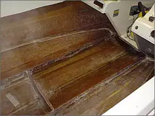

So, habe nochmal ein Foto gemacht vom fast sauberen Unterboden!

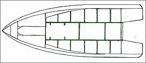

Habe mir zur Unterkonstruktion folgendes überlegt:
Wie mehrfach schon im Forum beschrieben werde ich nicht wieder Schaum einbringen. Daher habe ich mir überlegt die Unterkonstuktion zu verstärken?
Habe eine kurze Skizze gemacht. (nicht 100% mabstabsgerecht)
Hits:	449
Größe:	16,9 KB
Außerdem werde ich den Tank um ca 20cm nach vorn setzen, um eine besser Gewichtsverteilung zu erreichen! (Wasserskiboot)!
Was sagt Ihr zu dieser Unterkonstruktion? Zu stark? zu viel?
Bitte um Feedback?! Danke
Schöne WE an alle!

Das ist eigentlich zuviel des Guten. Ich zeige Dir mal eine Unterkonstruktion von mir. Die ist für eine 12 mm-Platte ausreichend.
Gruß Walter

Water,
grundsätzlich bin ich bei dir, jedoch sagst du oben, dass der Schaum auch für die Stabilität (Punklast) mit gesorgt hat. Deine Konstruktion basiert auf der dir bekannten Stabilität deiner Schale, die ja auch noch mit Balsa verstärkt wurde.
Obwohl die Stingray-Rümpfe relativ dicke Wände haben, solle evtl. noch zwei oder drei Lagen Matte drauf (hattest du aber ja ohnehin schon gesagt).
Gruss Thomas
