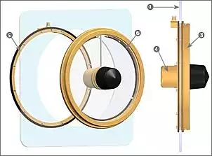

Ich möchte eine 30 Jahre alte Kent-Scheibe von Speich neu Aufsetzen, weil sie nicht richtig dichtet.
Hits:	1000
Größe:	26,9 KB
Die originale, gummierte Dichtfläche möchte ich nicht als maritimes Ersatzteil kaufen.
Wo kann ich einen Dichtring iD:318mm kaufen? O-Ringen, Passdichtung 318-338mm kommen wohl in Frage.
Keinenfalls möchte ich sie wieder mit Silikon oder ähnliches verkleben ().
Danke im voraus.

Dichtflächen mit Haftprimer beschichten und mit Scheibenkleber einkleben. Das überlebt dich.

Gibt es auch eine klebelose Verbindung, nur mit Dichtband, O-Ring o.ä.?

Ich würde auf die Dichtfläche einen Strang Sicaflex legen und diesen trocknen lassen. Erst dann die Schleuderscheibe wieder montieren!
Ist besser als jede Dichtung!

Dichtschnüre gibt es doch in allen Stärken als Meterware zu kaufen.
Rumlegen, ablängen, Enden kurz verkleben, fertig.

Auch machbar mit Karosserie Dichtband (Matschband)

ein O-Ring benötigt eine Nut, damit er nicht herausgedrückt wird, ist diese denn vorhanden?
Welche Stärke müsste der O-Ring denn haben? Matschband? Wir sagen dazu auch Affenkitt. Lange Zeit hält das aber nicht. "Zweifel."
