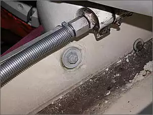

Mein Problem dazu: Auf dem Bild unten ist eine von 2 Befestigungsschrauben am Spiegel zu sehen (beide sehen so aus). Deutlich zu sehen: parallel zur Unterlegscheibe verlaufende Rillen / Risse / Spuren.
Ansonsten ist am Spiegel oder anderswo nichts bzw. keine von der Unterlegscheibe weglaufenden Risse oder ähnliches. Es auch noch der Original Gelcot (am ganzen Boot und gut gepflegt, nur ein bisschen dreckig und staubig)
Der Eigner (Zweitbesitzer) hat das Boot seit 8 Jahren und sagte, dass diese Spuren schon beim Kauf so waren, wie sie dort jetzt sind.

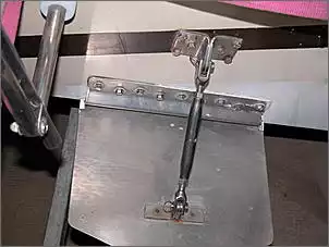

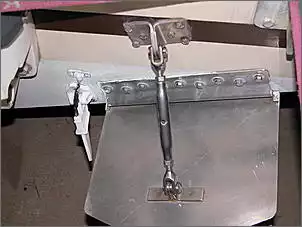

3. Ein Bild der fest montierten Trimmklappen. Graue Theorie eines Anfängers: Kann das Wasser in der Bilge durch Undichtigkeit an der Verbindung der Trimmklappen zum Boot eindringen? Bzw. Ich möchte wenn einen Dauerlieger daraus machen (weil ich nicht weit (600m) vom Liegeplatz wohne) und wird „das“ dann zum Problem ?

Die Trimmklappenbefestigung kann aber muss nicht undicht sein!-einfach nach dem Kauf demontieren und neu eindichten.
Die Schrauben im Spiegel (verzinkt?) sollten ebenfalls, mit einer größeren Auflageplatte und in VA , neu montiert werden.

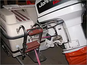

Wenn der Motor so läuft wie er von außen aussieht ist das schon mal die halbe Miete ! Ein Trailer,ein Boot und wahrscheinlich allerlei Zubehör ! Ich finde auf den Fotos sieht´s alles sehr sauber aus.Und wegen 2 ltr Wasser in der Bilge muß ich mich nicht verrückt machen.Schon garnicht wenn das Boot in einer dichten Halle steht !

Die Verzinkten Schrauben am Spiegel sind aber bäbä. Rut mit Schiet und
neue VA Schrauben sauber eindichten. Wenn der Rest okay aussieht ist doch gut.

Ob sich die Unterlegscheibe ins Gelcoat bohrt, würde ich auf dem Foto nicht erkennen.
Haarrisse sind bei älteren Booten nicht wirklich ungewöhnlich. Auch da sagt das Foto nicht viel aus.
Ich würde auch nicht sofort behaupten wollen, dass sich das Boot in einem schlechten Zustand befindet.

die Risse rund um die Schrauben sind nicht so schön und deuten auf Überlast hin ober sind nur zu fest angezogen worden, das kann man aber beheben wenn der Spiegel noch in Ordnung ist
die Schrauben an den Trimmklappen würde ich neu eindichten wenn du das Boot länger im Wasser lassen möchtest, wenn du von den Schrauben mal welche rausdrehst dann siehst du schnell ob der Spiegel noch in Ordnung ist oder mal Wasser gezogen hat

Ein Motor mit viel Durst (hast Du den ausprobiert und ein Kompressionsdiagramm machen lassen???), Wasser in der Bilge und drangemurkste Trimmklappen. Falls das Wasser von dort kommt und das Ganze schon über 1 Jahr nicht mehr getrocknet ist, dann ist erstmal Arbeit angesagt. Ab müssen die Dinger zur Kontrolle sowieso, sonst bist Du nie sicher, vor allem als Wasserlieger.
Wenn Du das berücksichtigst und der Motor ist nachweislich derzeit ok dann könnte man sich auch hinreissen lassen............
