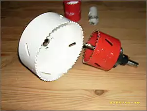

Du meinst sowas? Hätte ich in 85mm. Schneidet auch Alu. Wenn Du nichts vor Ort findest, einfach mal bei mir melden.

Moin Werner.
Anhang 115794
Hallo Gunnar!
Ja genau sowas suche ich!

Zitat von camelion01 Beitrag anzeigen
Hallo Gunnar!
Wie gesagt, leihe ich Dir gern mal aus.
