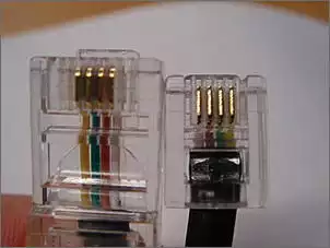

Ich habe mir ein neues Systemtelefon (ST21) gekauft,
zurzeit hängen da ST20 Geräte dran.
Dachte ich muss einfach nur den Stecker reinstecken und gut is, aber Banane...
Die Kabelbelegung ist anders:
Hits:	3956
Größe:	21,6 KB
Welche Kabel muss ich zusammentüdeln damit das Ding funzt?
Gleiche Farbe auf gleiche Farbe, sowie einige dutzend andere Möglichkeiten habe ich schon erfolglos probiert.

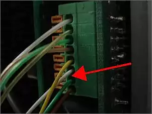

Hi Leute.
Ich habe mich vor dem Kauf erkundigt (auch bei Agfeo),
das ST21 kann, wie oben bereits geschrieben, mit einigen unwichtigen Funktionseinschränkungen (zB laut/leise Taste ausser Funktion)
an einer AS40 Telefonanlage betrieben werden.
Es wird von der Anlage als ST25 erkannt und läuft im Emulationsmodus.
Es gibt von dem ST21 ein UP0 Modell und ein S0 Modell, ich habe das S0 Gerät.
Auf dem Bild unten sieht man ganz RECHTS das Modul an dem die beiden ST20 Telefone hängen (waren mal 4 Stück),
an dem Modul ganz LINKS ist ein Fax und ein Kabel für ein normales DECT Gerät angeschlossen.
Wo und wie muss ich denn mit meinen 4 Strippen nu ran?

Alt 18.01.2009, 13:35
Benutzerbild von Woodstock
Woodstock Woodstock ist offline
Beiträge: 344
1.960 Danke in 433 Beiträgen
Das Telefon ist nicht am internen SO angeschlossen.
Die Steckerbelegung ist:
Externer SO
Dippschalter muß umgeschaltet werden
1. grüne Klemme b1 vom internen So
2. grüne Klemme a1 vom internen So
3. grüne Klemme b2 vom internen So
4. grüne Klemme a2 vom internen So
5. grüne Klemme LB1
6. grüne Klemme LA1
7. grüne Klemme Db1
8. grüne Klemme Da1
9. grüne Klemme LB2
10.grüne Klemme La2
11.grüne Klemme Db2
12.grüne Klemme Da2
13.grüne Klemme Lb3
14.grüne Klemme La3
15.grüne Klemme frei
16.grüne Klemme frei
