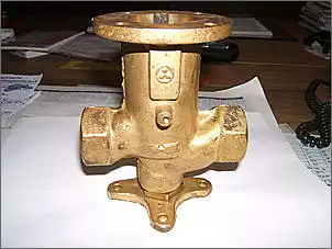

[edit] Hier noch ein Foto des Ventilkörpers des defekten Ventils. Vielleicht kommt es ja jemandem bekannt vor....
Hits:	278
Größe:	35,4 KB
[/edit]
