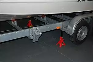

Hits:	1423
Größe:	28,9 KB
Hits:	1438
Größe:	20,7 KB
Gruß, Michel

[quote=Stingray77;1110542]So geht es allerdings auch. Die Heber bekommt man schon als paar für 9,90 €
So bekommst du aber den Trailer noch nicht unter raus.
MfG Roland
"Geht nicht" gibt´s nicht!
Anhang 113588
Anhang 113589
Und nu
Gruß Andreas
Anhang 113588
Anhang 113589
Beachtlich.Kann man gleich viel besser unter dem Boot arbeiten.

Jaja, ist ja schon gut Habe nicht ganz gründlich gelesen
